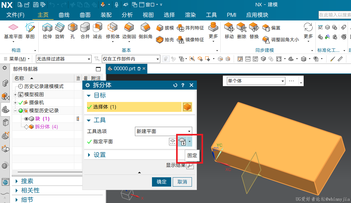

 楼主| 发表于 2023-3-14 17:42:04 | 显示全部楼层
whinnyjia 发表于 2023-3-11 07:52
这是不可能的问题!
你上个文档来看看?
好的我发图上来。用编辑看下我偏了多少距离呢?(看附3D)2027版本的
00000.prt
128.18 KB, 下载次数: 5

47
3025
4万
大将
45154
发表于 2023-3-14 20:08:56 | 显示全部楼层
xiangshang999 发表于 2023-3-14 17:48
2027版本的,看我发的3D和图片
这是因为你在拆分体命令中指定平面时直接在后面的的下拉列表中选择了XC-ZC平面,然后指定距离,软件会把这个平面固定,不可再次修改!当你编辑该拆分体时,后面显示的是“固定”。
低版本12.0、10.0等皆是如此!
使用坐标系平面拆分体的正确姿势是:
指定平面时选择“自动判断”或“按某一距离”,然后用鼠标点选坐标系平面,再修改距离,即可!
当然前提是:你不能删除掉基准坐标系!如果已删除,那么在拆分前先新建一基准坐标系,再执行后续的操作!
至于这个情况是不是BUG,智者见智!

 楼主| 发表于 2023-3-14 20:22:03 | 显示全部楼层
whinnyjia 发表于 2023-3-14 20:08
这是因为你在拆分体命令中指定平面时直接在后面的的下拉列表中选择了XC-ZC平面,然后指定距离,软件会把 ...
参数化软件这步做的不到位啊
197
7020
7020
发表于 2023-3-14 20:29:33 | 显示全部楼层
xiangshang999 发表于 2023-3-14 20:22
参数化软件这步做的不到位啊
有没有考虑你这个操作 是根据WCS来偏置的?
你WCS分割的时候不在绝对坐标0点,那归0之后,分割面跟着动还是不动?再例如你把WCS旋转之后,然后再归0呢?
自己建个坐标,或者基准面,或者参考某面偏置,那才叫参照啊。  WCS是无参移动的,你想他怎么有参记录?
