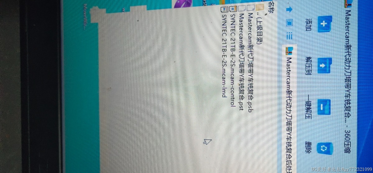

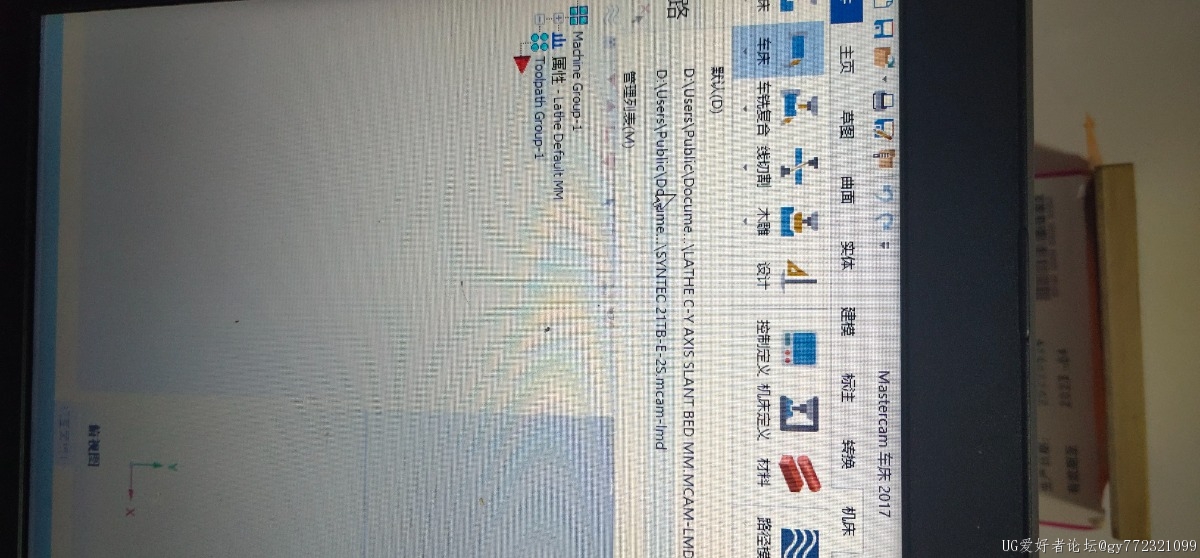

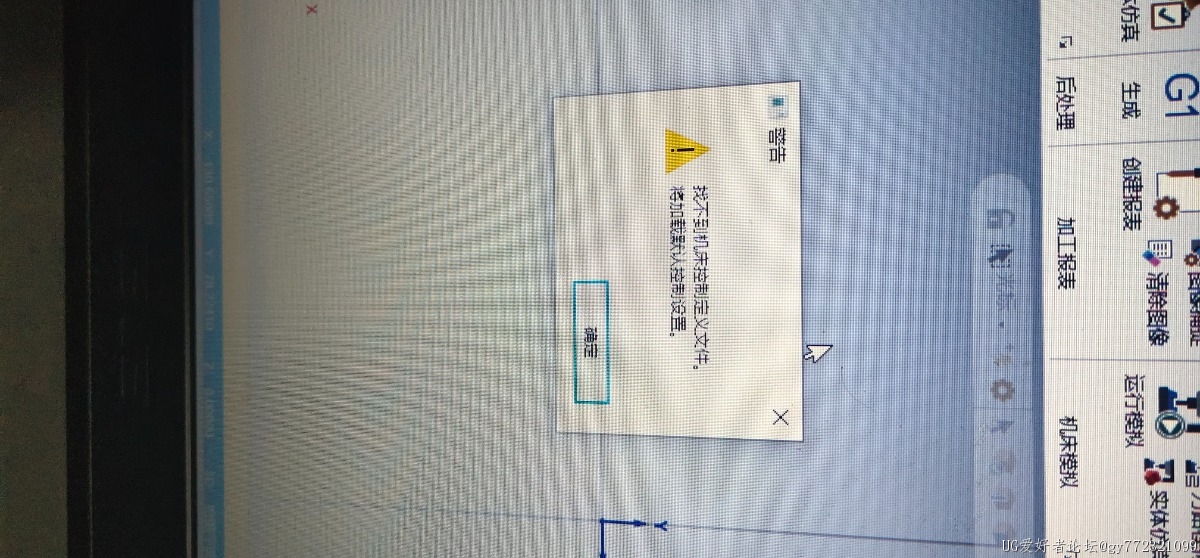

有没有老铁知道后处理怎么安装啊,在论坛下载了大佬分享的新代车铣后处理,解压后有四个文件,我按照网上说的更换方式怎么老提示找不到控制定义文件啊,来个大佬解惑啊,用自带的机床文件单独使用新代的后处理也不行,提示什么没有二进制什么的 IMG_20230308_202835.jpg

以2022版本为例
控制器文件   ( .MCAM-CONTROL)
机床文件  ( .mcam-mmd )
C:\Users\Public\Documents\Shared Mastercam 2022\
后处理文件  ( PST  PSB )
C:\Users\Public\Documents\Shared Mastercam 2022\mill\Posts\
