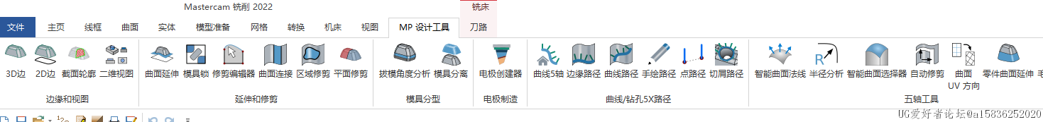

之前用的X系列,昨天想尝试下新版本、就安装了2022,感觉和2020没什么大的区别;主要就是这个分模软件,现在更新成这个版本,看了半天视频试了半天都没有摸到一点头绪、有没有有经验的大佬分享下怎么样实现老版分模的功能。

a986367848 发表于 2023-3-9 11:41
只是菜单不一样了
打开的文件,用外挂没办法分模。自己画的图可以用外挂分模。我也是醉了,不知道是软件的问题还是外挂的问题。

MC2021的跟旧版本的差不多,到了2022就完全另一个版本了,我也在纠结怎么去用这个外挂,更主要是线都取不了
要先分析拔模,然后把上模或者下模单独显示出来就可以用外挂提线或者分模了。
