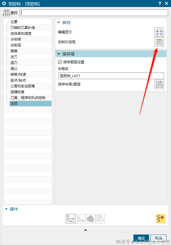

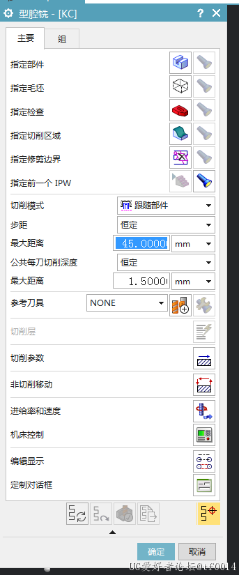

NX1919怎么把加工工序界面变成12.0一样,除了替换模板,怎么使用定制的。小白不太明白定制界面怎么使用的

发表于 2023-4-22 21:18:06 | 显示全部楼层
定制里改

分享一下我使用新版界面定制方法,我觉得比老版本界面更方便 微信截图_20230422221521.png 主要功能合并在一个界面,把非切削的浏览器节点删掉,改进退刀更快更方便。
微信截图_20230422221616.png 打开定制

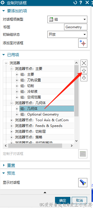

微信截图_20230422221743.png 把几何体和主要进行合并,非切削删除。在定制中带有“:”的项都是可以直接删除的,里面的参数会出现在当前界面
微信截图_20230422221834.png 利用上下移动把需要的功能放到想要的位置中,可以单选一个组。

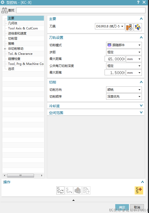

微信截图_20230422222017.png 这是未精修前的界面,之后按照自己的编程习惯进行修改,为之后防止找不到想要的命令,最好不要删除不带“:”的项,误删可以在可定制项里添加至对话框,也可以在其中添加其他命令。
