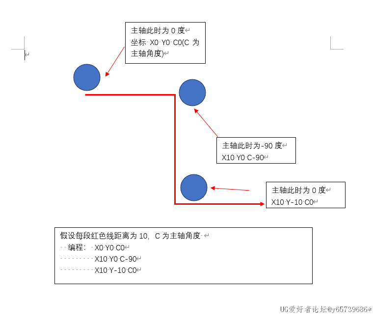

[求助] 刨铣 三轴机床 怎么才能编出让主轴跟着线条方向旋转

多轴编程怎么限制4轴不动,或者有其它方法?    我用多轴编的时候4轴也跟着动了

 楼主| 发表于 2023-6-20 16:59:35 | 显示全部楼层
chfm 发表于 2023-5-8 13:42
通用方法是自己按照机床算法写后处理,UG输出的圆弧前置数据包括起点、终点、圆心矢量,这些用于转换为XY ...
大神: 大概是这样,曲线比这个复杂,要这么写后处理?
