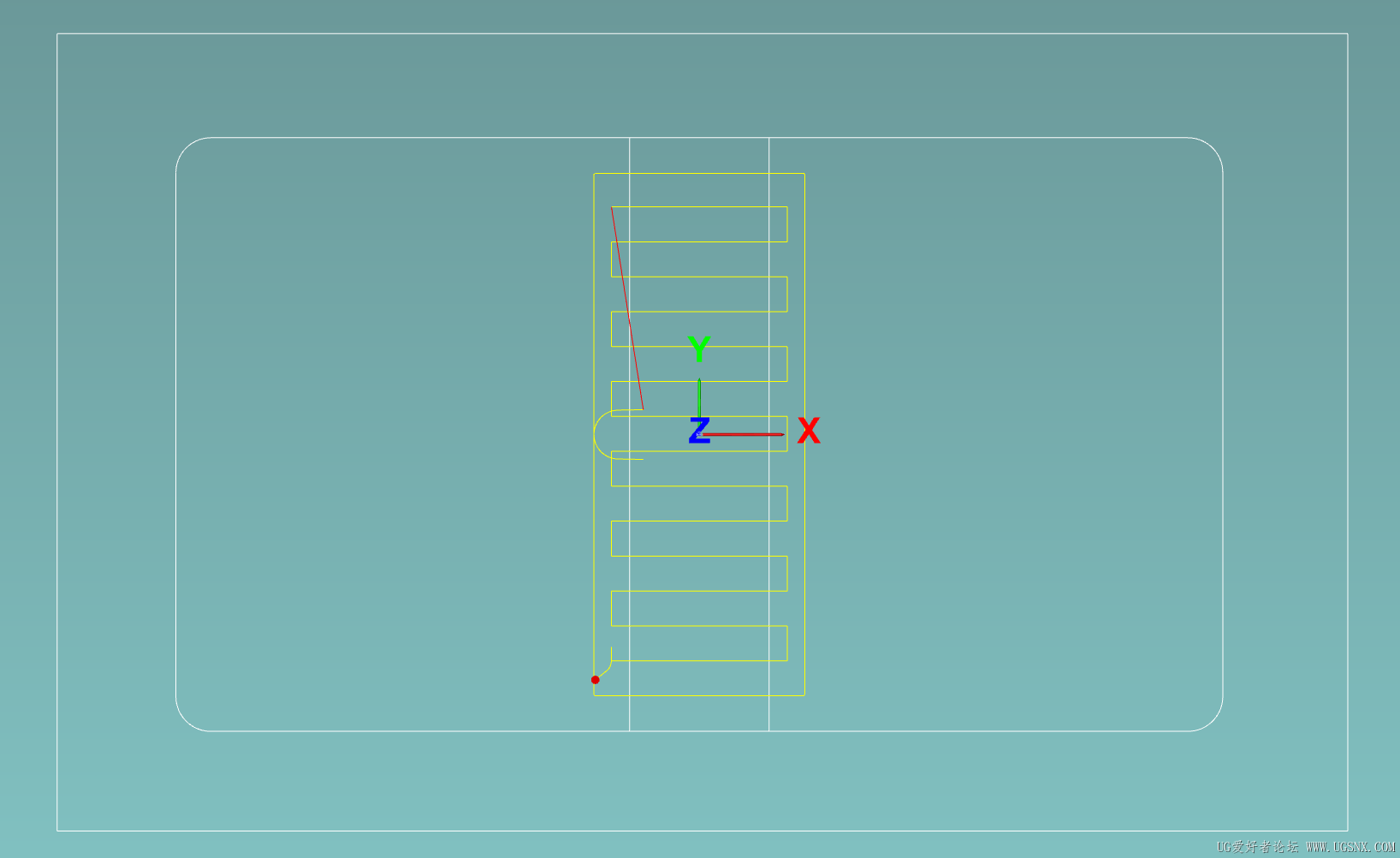

[求助] HYPERMILL-3d平面铣竟然没有往复??

2021 用等高可以     变量调出来     投影也可以做

我不用HM的都知道用3X投影加工

用等高粗加工

不舍得花钱买2025的狗,只能这样了,25版有往复的,

20260427163326.png 自己不会用就不要怪软件

2025版有这个功能
