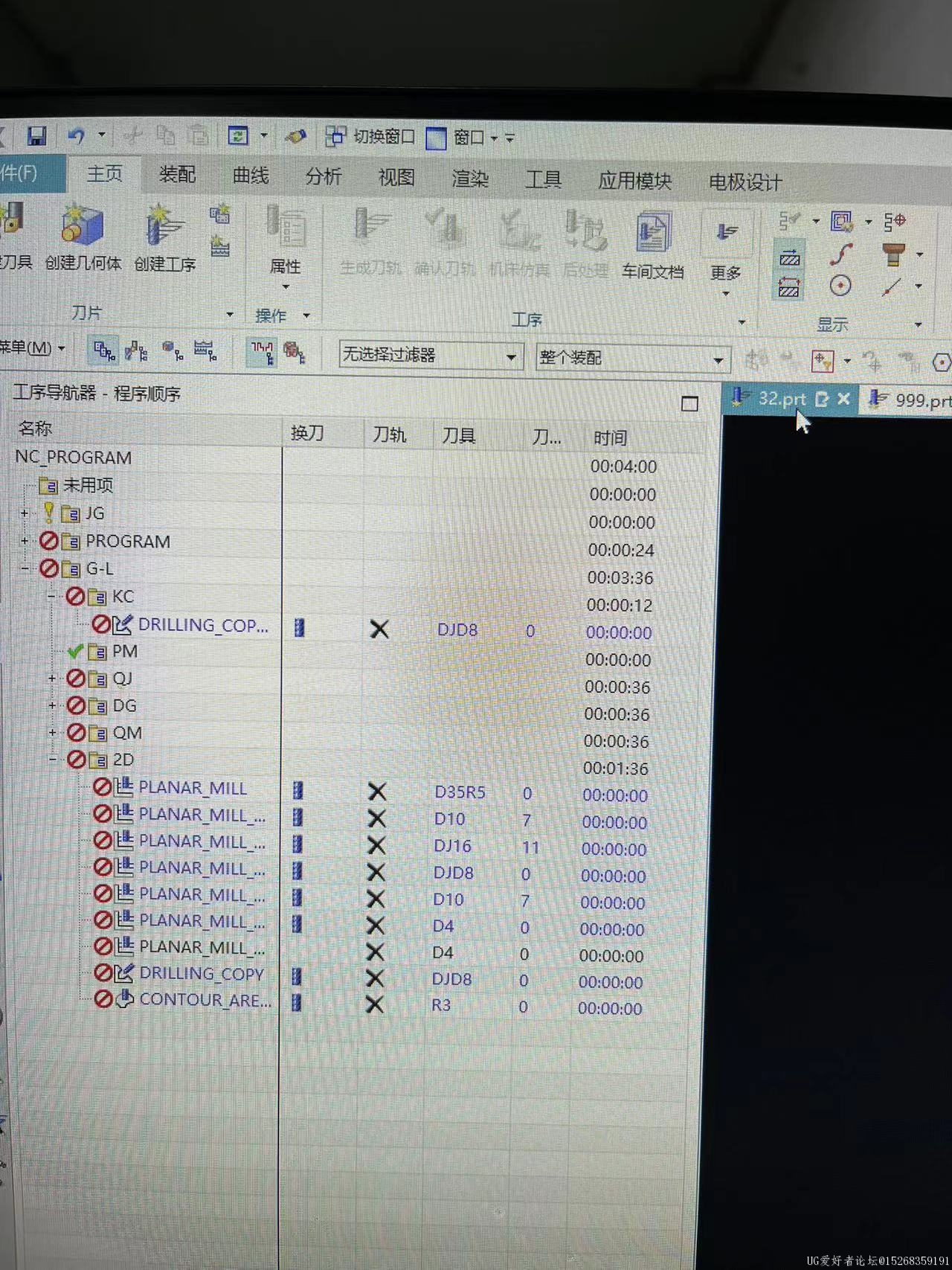

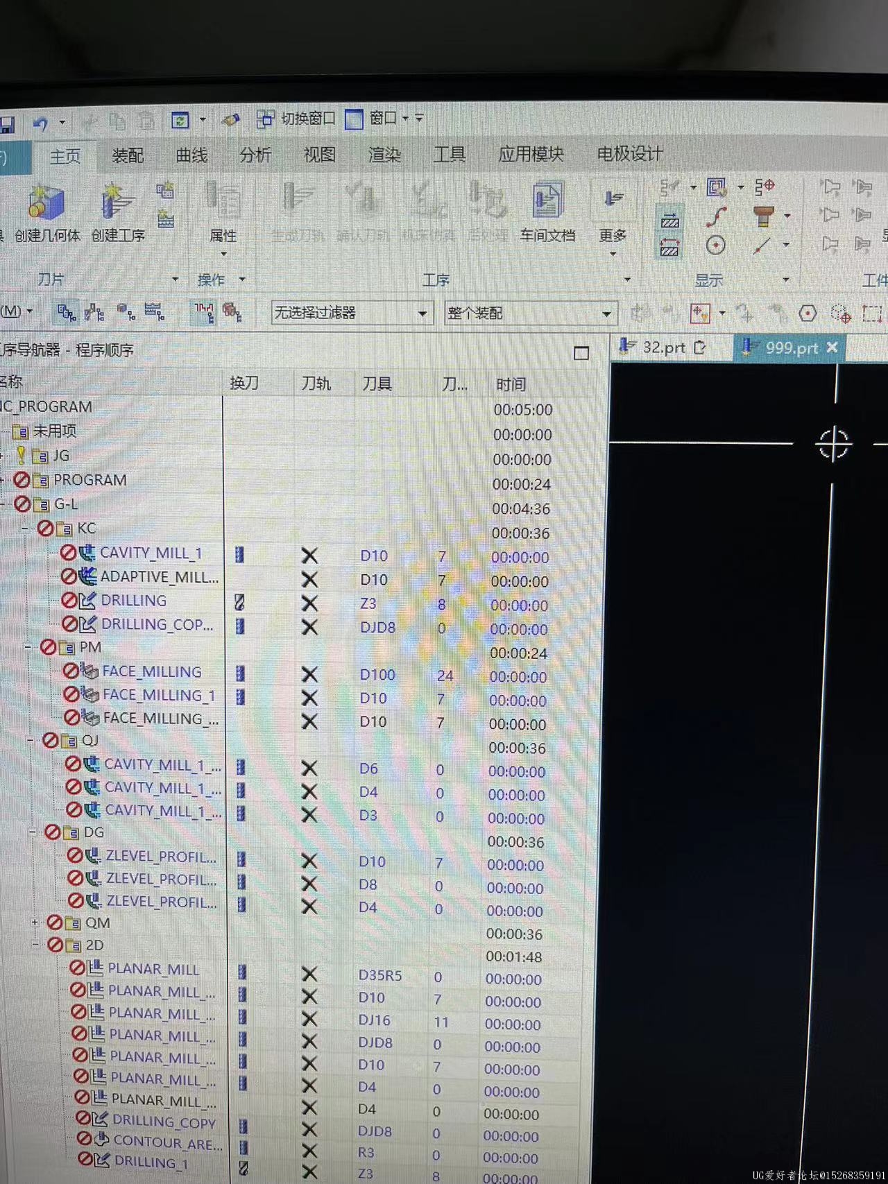

动态铣和型腔铣模板不知道为什么加载不进模板?有懂的大神吗?钻孔也是,图片里有一个钻孔程序是之前的模板保存的,新做的一个钻孔程序不清楚为什么在模板里也调用不了?求解{}{}{}

 楼主| 发表于 2023-5-15 18:34:13 | 显示全部楼层
图一是模板,图二是加载的图一的模板,有好几个加工模式没有,怎么回事啊{:mad:}

发表于 2023-5-15 19:27:14 | 显示全部楼层
模板内选中工序  右键  模板设置  两个框都打勾   再保存   就可以调用了

 楼主| 发表于 2023-5-15 19:36:29 | 显示全部楼层
嗯嗯,是的,一开始也是这么弄的,可能哪里没搞好,又多试了几次可以了,多谢{:}
