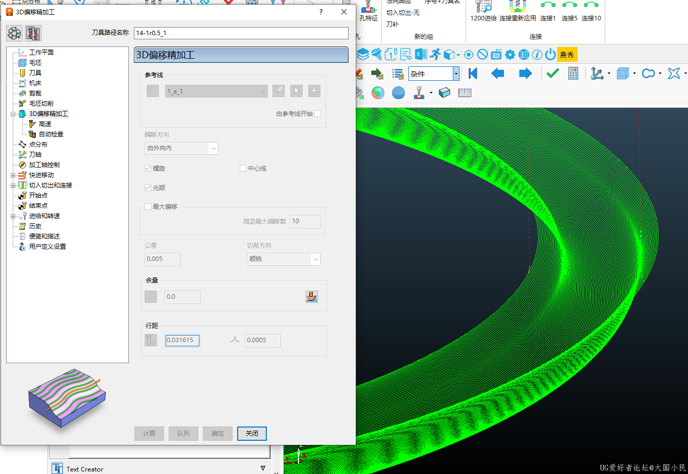

[求助] PowerMill铣O型圈点分布怎么给

冒昧问下你们铣O行圈是用什么颜色的图层铣刀呢?我这边10多年的北京精雕机器三维偏置点分布0.1 0.1 0.1  ...
热处理的料吗,你看看你编的程序光顺不,是不是波浪的啊

 楼主| 发表于 2023-10-12 09:00:01 | 显示全部楼层
不是热处理的料   ,被你这么一说 好像是波浪的啊{:sweat:}

发表于 2023-10-12 09:19:57 | 显示全部楼层
参考线有问题

 楼主| 发表于 2023-10-12 09:43:09 | 显示全部楼层
老师头,像这种情况下参考线怎么取呢?用笔试清角精加工的吗?之前我参考线都是取模型再修圆的

发表于 2023-10-12 11:28:09 | 显示全部楼层
换个策略,用曲面精加工,或手动画个参考线

 楼主| 发表于 2023-10-13 08:48:11 | 显示全部楼层
昨天研究了一天,按照您的提示,三维偏置参考线手工画也是有这样波浪。

发表于 2023-10-13 09:01:35 | 显示全部楼层
看着刀路光顺就行,不用看接触点

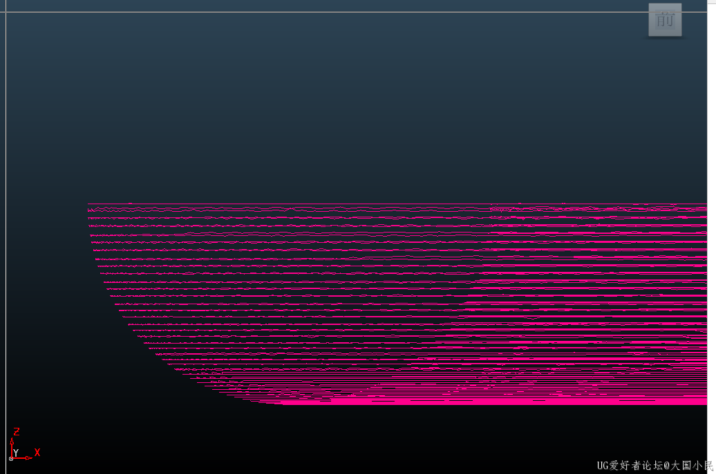

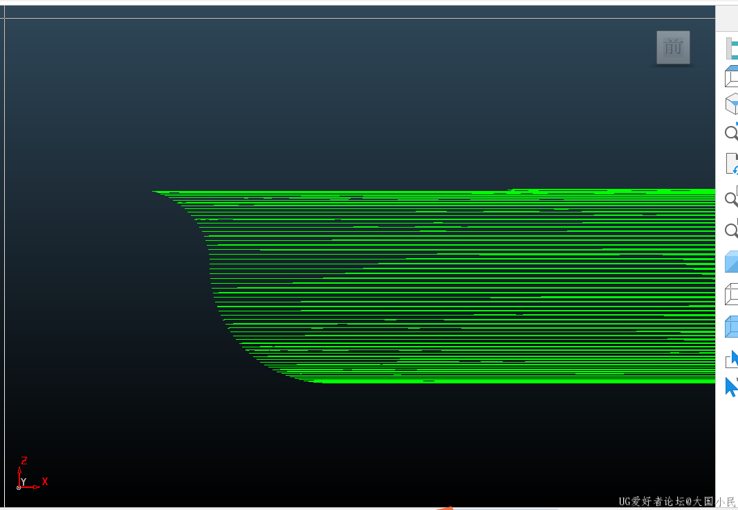

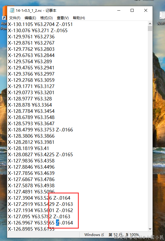

 楼主| 发表于 2023-10-13 10:02:10 | 显示全部楼层
243249007 发表于 2023-10-13 09:01
看着刀路光顺就行,不用看接触点
嗯嗯,刀路看上去光顺但是我放大仔细看,Z一直在上下跳动(开了螺旋理论上应该一直往下的),NC用写字板打开也是这情况
Z一直在跳动
Z一直在跳动
