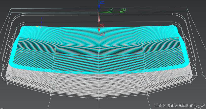

发表于 2023-6-11 15:34:59 | 显示全部楼层
吕存亮 发表于 2023-6-11 09:55
远离直线是我自己摸索尝试的,改了好多次,应该是不合适了。引导曲线刀路是很漂亮,我主要是想学习用曲面 ...
這圖形不適合用一個驅動面去環繞走完....視頻是教導功能用法 但不是每個都符合實際上機的方式
有時學習時 不要太執著於一個功能上 反而會浪費時間去學習其他功能
試了下一個不用引導曲線 不做輔助的方式.....和我先前用引導曲線作的一樣 只是有一點點折痕感
還是引導比較好......這用流線做的 沒輔助  你要不自己試試看 我功力不夠 流線很少練 頂多這樣

 楼主| 发表于 2023-6-11 16:27:42 | 显示全部楼层
有時學習 ...
老哥所言极是!!在一个命令上死磕,找不到出口,很容易打消学习的激情。另外老哥图片上的刀路,若实际加工出来会比引导曲线漂亮,可否分享下{:}

发表于 2023-6-12 00:02:19 | 显示全部楼层
好久沒用MC練5軸了 都在學NX 不能忘本 MC也練一下 還是MC刀軸自由度高一些 但NX有些功能好一些 ...

发表于 2023-6-12 10:04:51 | 显示全部楼层
等高,改刀轴

发表于 2023-6-12 15:13:19 | 显示全部楼层
補上昨天的圖

发表于 2023-6-13 19:49:02 | 显示全部楼层
1123827 发表于 2023-6-10 14:25
大佬来研究这个
這個中間那區的刀軌路徑 我之前做不到我想要的 不滿意....做輔助的功力還太差 要再試試看
你做好了嗎?
