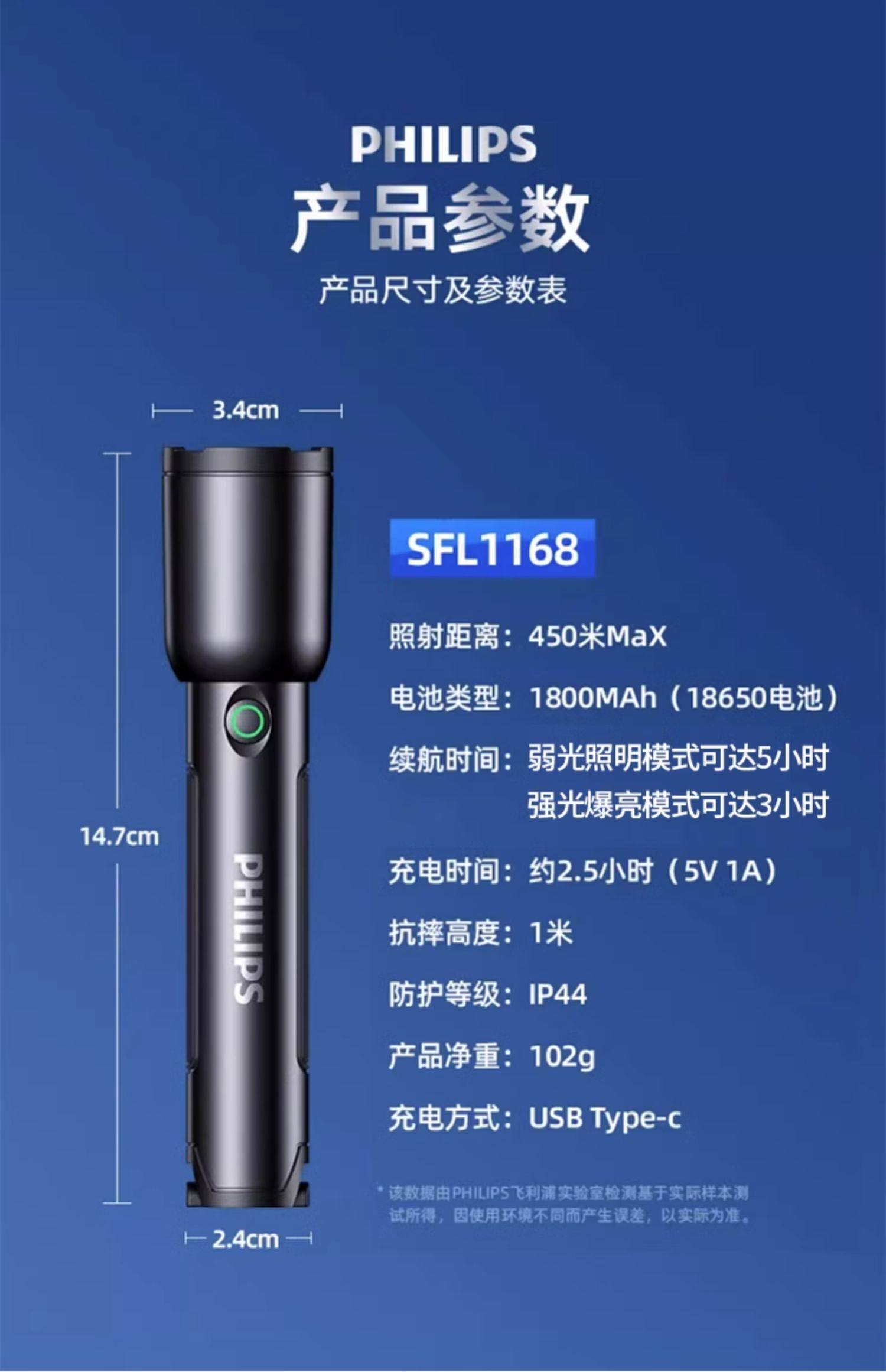

[求助] 怎么画手电筒

描出来轮廓,一个旋转,其他地方再修修剪剪就行。或者说用NX创意塑形体素直接做。

谢谢,我去试试
