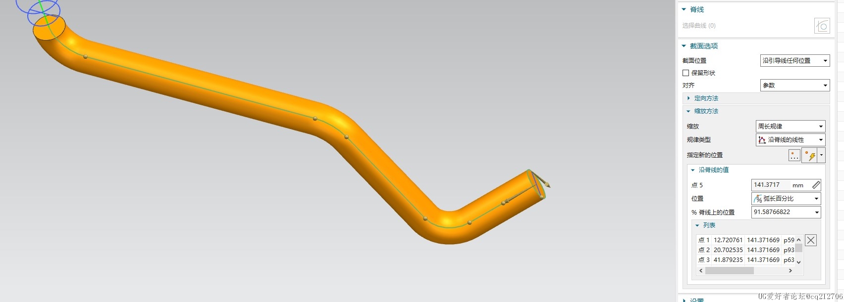

[求助] 扫掠为啥中间会变细

 楼主| 发表于 2023-7-25 11:06:16 | 显示全部楼层
初学乍练88 发表于 2023-7-25 10:50
看图吧,就不说话了。
点了这个还是没用

 楼主| 发表于 2023-7-25 11:13:54 | 显示全部楼层
年华无限 发表于 2023-7-25 10:57
引导线应该在两截面的圆心处。
还是没有搞懂,能具体点说一下嘛

 楼主| 发表于 2023-7-25 11:15:11 | 显示全部楼层
ugsy79 发表于 2023-7-25 11:11
你可以用管道做
管道确实能做,所以我才想为啥管能做扫掠不行

发表于 2023-7-25 11:22:36 | 显示全部楼层
选一个截面线可以的

 楼主| 发表于 2023-7-25 11:27:53 | 显示全部楼层
ugsy79 发表于 2023-7-25 11:22
选一个截面线可以的
选一个和直接用管道命令就差不多了,我想的是搞明白这个扫掠为啥会这样

发表于 2023-7-25 11:56:29 | 显示全部楼层

发表于 2023-7-25 12:03:54 | 显示全部楼层
扫掠和管道,本质都是扫掠,只是管道的参数少,所以简单,容易成功。而扫掠的参数多,就要求你对参数选项务必全面的了解透彻,否则可能出异常。
