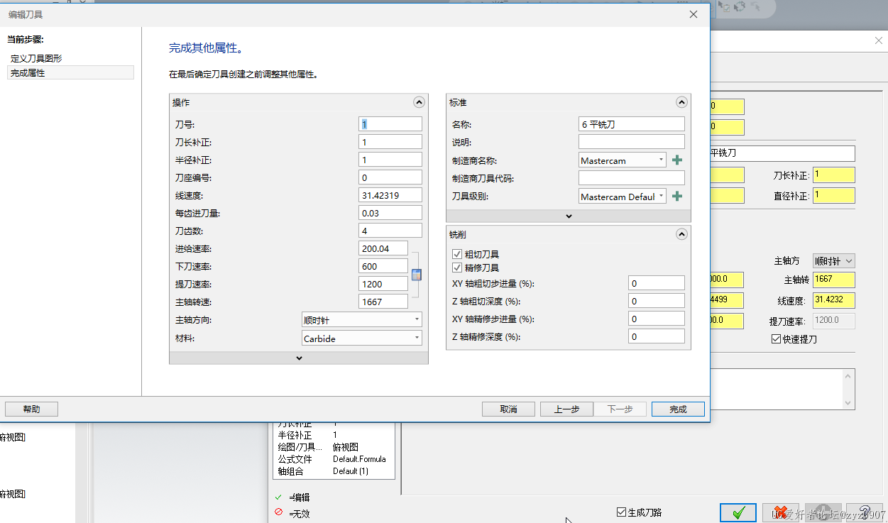

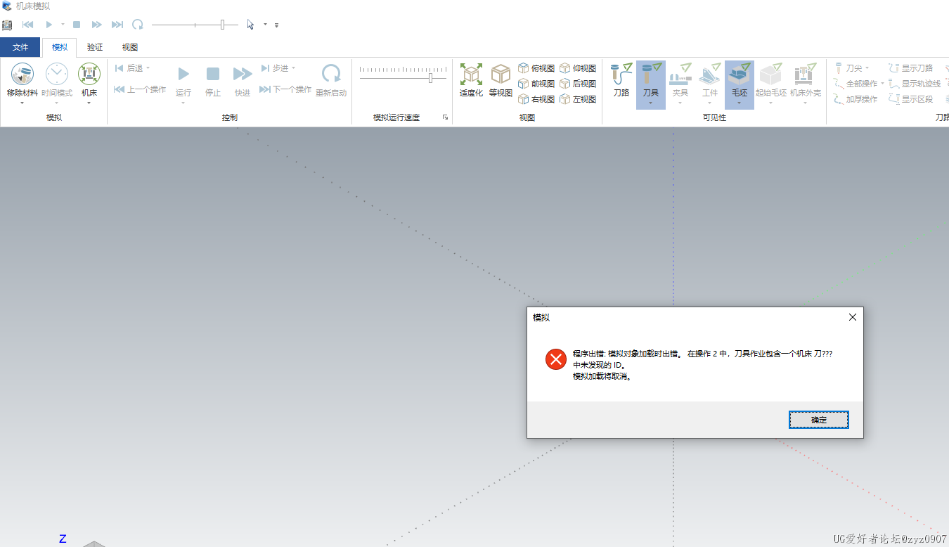

用系统自带的4轴机床模拟可以,但是用自建的机床模拟就提示加载出错。有大神知道是什么原因吗?
自建的提示错误
自建的提示错误

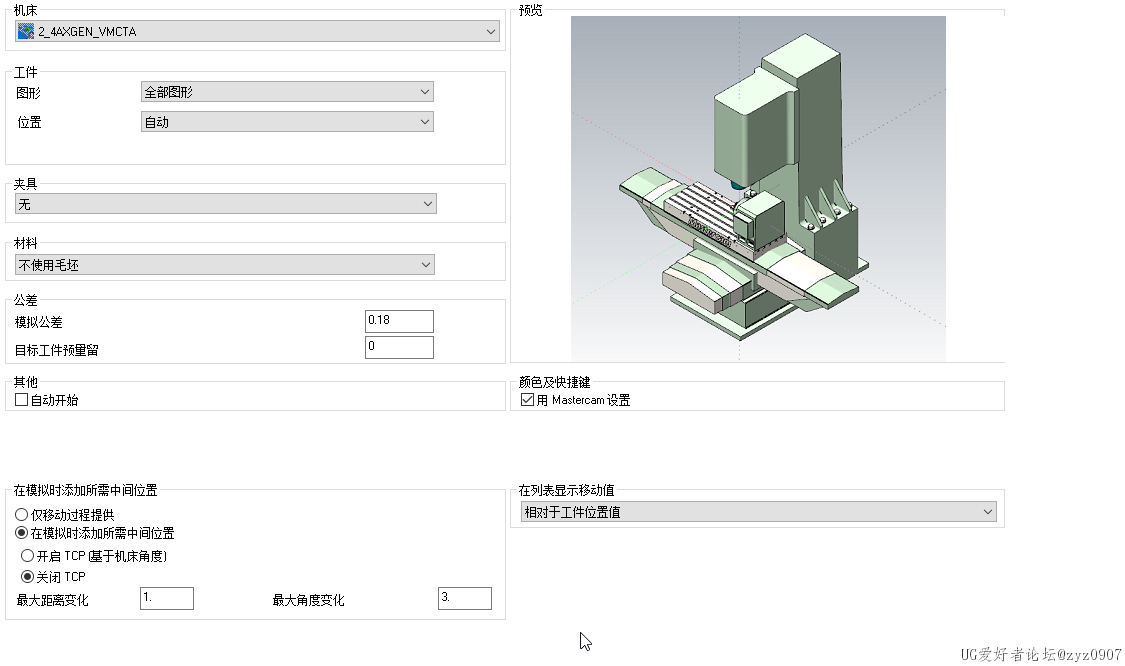

用这个就可以正常模拟
用这个就可以正常模拟

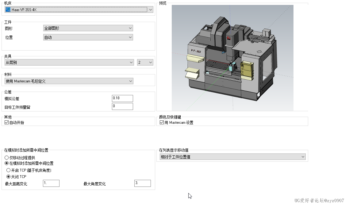

这是自建的机床,其他文档又可以正常模拟
这是自建的机床,其他文档又可以正常模拟

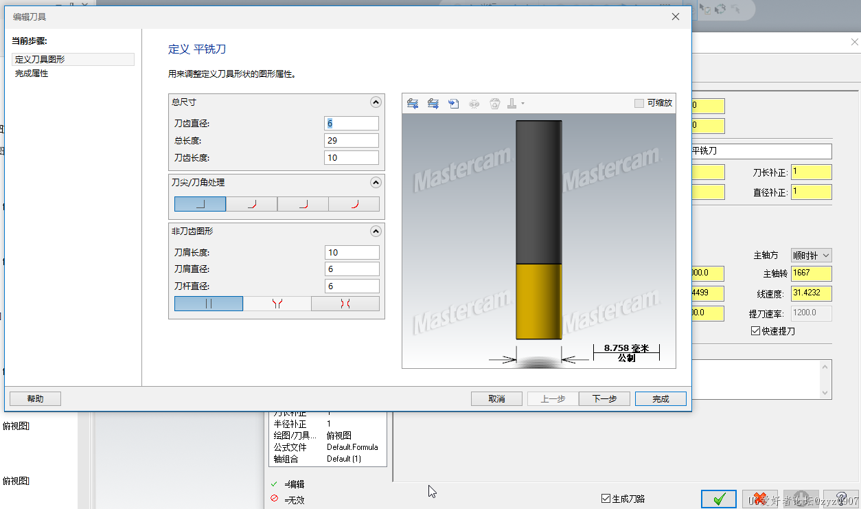

刀具
刀具
刀具
刀具

應該是自建的機床組件上  定義有問題  再檢查看看...

大概是哪定义有问题?但是我其他文件刀路能模拟
2349
15224
发表于 2023-7-27 17:38:58 | 显示全部楼层
不清楚...看圖只能猜
你先試一樣的刀路用自帶的機台去模擬 沒問題的話 自建的有問題 那應該就是自建組件定義有問題
如果自建的 有時有問題有時沒問題 應該還是自建的有瑕疵 ......自帶的都延續幾個版本了 基本上是沒問題
如果都有問題 那刀路 刀具 毛胚 工件定義上可能有問題...

可能知道為何你說有問題了....今天用2024一些時間  moduleworks的模擬模塊是有問題的  不穩定....
先用mc本身的  不要用moduleworks的
2024不太穩定 ...掛掉好幾次...還是2023用比較穩定
