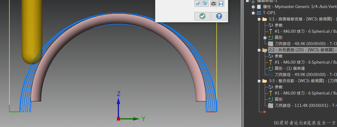

你说的对,投影不过切,直接投影到面应该是最后两侧切深不够,流线不是只能一刀吗能分层吗?多轴策略,三 ...

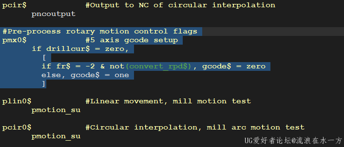

流線可以...多軸輸出3軸程序 如果是用純3軸後處理會報警 4軸後處理沒問題
打開3軸後處理  搜索 pcir$   在下方加上下面的句(複製下方的)  這樣就能用多軸策略輸出3軸
#Pre-process rotary motion control flags
pmx0$            #5 axis gcode setup
      if drillcur$ = zero,
        if fr$ = -2 & not(convert_rpd$), gcode$ = zero
        else, gcode$ = one

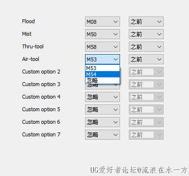

要修改不少东西,它本身也有问题,当操作4个以上时,后续的冷却液就不开了,即使是它前面的关掉也没用

就是它後處理本身新式有瑕疵  不智能  但能處理多種冷却液就是...
我有些機台是4種方式  有時就是會用到同一把刀  不同方式 ...
老哥分享的後處理 那種有PSB的  我不會看不懂  PSB打開都是亂碼 看不懂怎處理的
不知老哥方便 "有空"時 幫我改下  我這種MPMASTER的後處理嗎...

这里是V9的方式,没用新型的X 方式,里面只有2种M07,M08,你参数设置只能设置这两种吧

一直都是用MPMASTER來改的
它會去讀取新型的X方式  讀取我定義好的....
4種....3種是M09關  M53是M54關

很久沒做這種的了 以前也有直接用2D外型出這種簡單刀路 非正規的的方式
太久沒試了 都快忘了... 多軸和2D可以加精修  流線不行

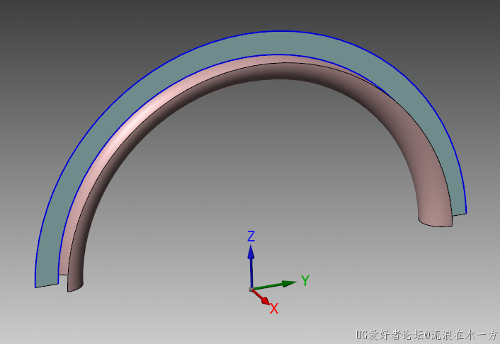

流線根據刀半徑 做線 做個面來用   多軸的話  用曲線去投影到面上
大概用到2條線1個面  其他參數設定  ....2D的不用學 非正規

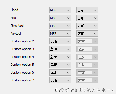

流浪在水一方 发表于 2023-8-5 16:01
一直都是用MPMASTER來改的
4種....3種是M09關  M53是M54關 ...
试试看,行不,mpmaster的冷却结构和默认的有些不同
