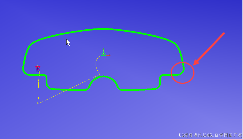

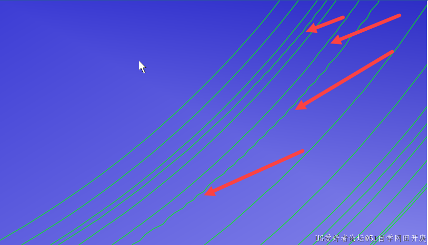

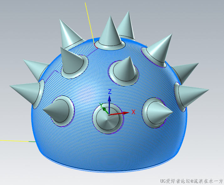

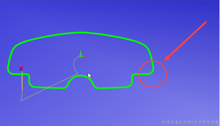

 楼主| 发表于 2023-8-5 19:39:01 | 显示全部楼层
流浪在水一方 发表于 2023-8-5 15:17
我覺得是瑕疵....老師你有空試下這個   開啟自動刀軸避讓  有些地方會異常抖動
做完然後"全程 慢慢地"  ...
刀路有问题,优化一下
问题
问题
问题
问题
优化
优化
优化
优化

发表于 2023-8-5 20:13:20 | 显示全部楼层
51自学网田开庚 发表于 2023-8-5 19:39
刀路有问题,优化一下
自動避讓有瑕疵對吧 老師 ?

 楼主| 发表于 2023-8-5 20:27:07 | 显示全部楼层
流浪在水一方 发表于 2023-8-5 20:13
自動避讓有瑕疵對吧 老師 ?
避让刀轴摆动不大,一般不会有这种情况,避让刀轴需要摆动很大角度才能防止干涉,就会有这种情况,需要配合其他参数优化
2349
15224
发表于 2023-8-5 20:55:54 | 显示全部楼层
51自学网田开庚 发表于 2023-8-5 20:27
避让刀轴摆动不大,一般不会有这种情况,避让刀轴需要摆动很大角度才能防止干涉,就会有这种情况,需要配 ...
老師你說的情況 好像是和我的相反 我試過一些 特別是圓球面的 只要開自動避讓
切削點在刀尖中心上附近的  旁邊沒東西需要避讓 是空的 這時沒干涉  反而刀軸會異常抖動
旁邊有東西干涉時 就不會抖........像這種的 在空曠區 刀軸很容易異常抖動 很奇怪
我找時間發一帖 大家討論一下....
