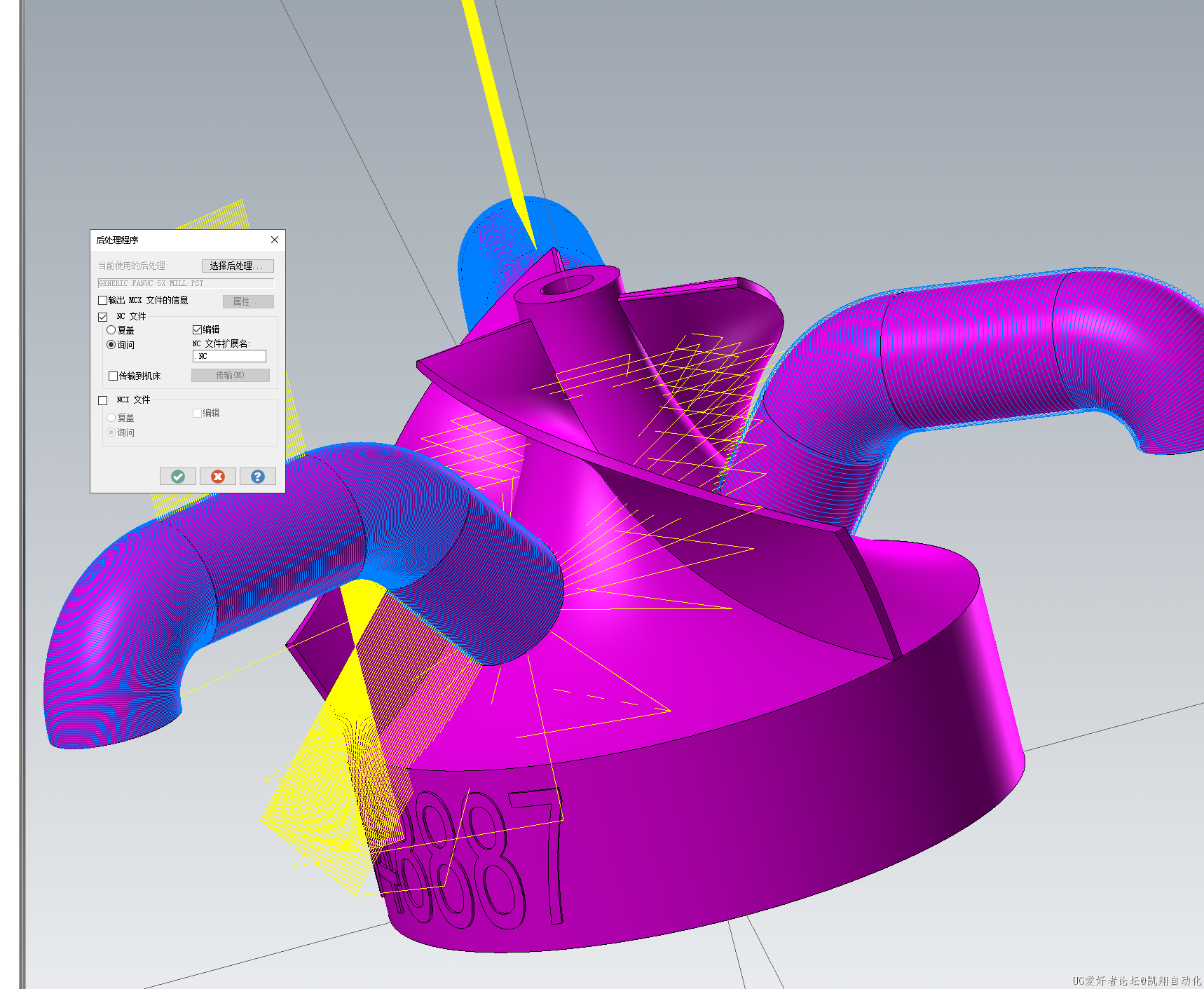

论坛大师们请教下  后处理替换插件MCPostRes   需要复制到 D:\Program Files\Mastercam 2021\Mastercam\resources 目录   , Mastercam 2024  怎么没有这个文件目录 该复制到哪里?还望大师 指导下 谢谢

覆盖到mastercam安装目录下并替换原来的MCPostRes.dll文件(在安装目录下搜索MCPostRes.dll按照原路径进行替换,有两处),
C:\Program Files\Mastercam 2024\Mastercam\zh-CN
C:\Program Files\Mastercam 2024\Mastercam\en
重启电脑或者重启软件。

 楼主| 发表于 2023-8-17 18:35:21 | 显示全部楼层
谢谢  zcb1588*   大师  和 158243256大师
69
370
3077
3077
 楼主| 发表于 2023-8-17 19:15:51 | 显示全部楼层
谢谢 两位大师 指导   可以了  谢谢
