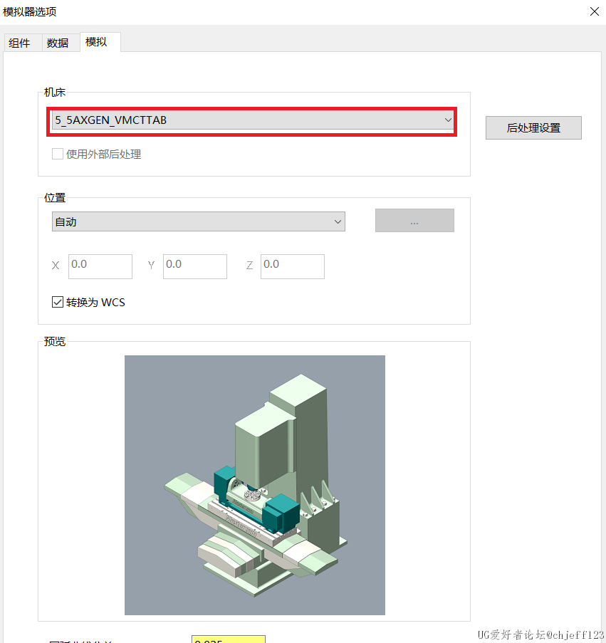

发表于 2023-8-26 20:16:57 | 显示全部楼层
回帖奖励 +2 G币
应该是仿真机床未设置

发表于 2023-8-26 21:10:38 | 显示全部楼层
回帖奖励 +2 G币
定义里面设置的角度限制,超了就需要旋转角度加工

发表于 2023-8-26 21:54:18 | 显示全部楼层
回帖奖励 +2 G币
2024修復這個設置了   不會像之前版本一樣2處設定不同步  2024整合好了...
