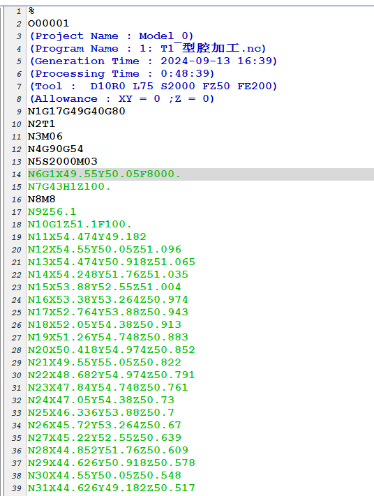

[求助] 关于后处理横移G0改G1问题

装了几天 发表于 2023-9-3 21:23
这个只能通过定制后处理来实现
可以改机床的

发表于 2023-9-6 14:38:49 | 显示全部楼层
改机床参数就好了{:titter:}不然定制后处理也行    必须有OMF   如果你OMA是文本格式的也可以改的{:}{:}{:}

发表于 2024-9-13 11:36:00 | 显示全部楼层
用我的后处理就解决了
https://www.ugsnx.com/thread-345881-1-1.html

发表于 2024-9-13 14:00:56 | 显示全部楼层
把G0距离改特别大试试呢
