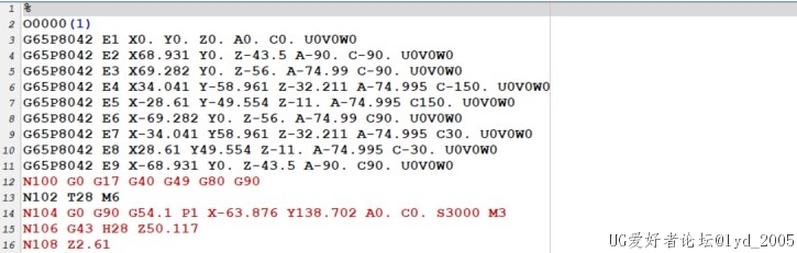

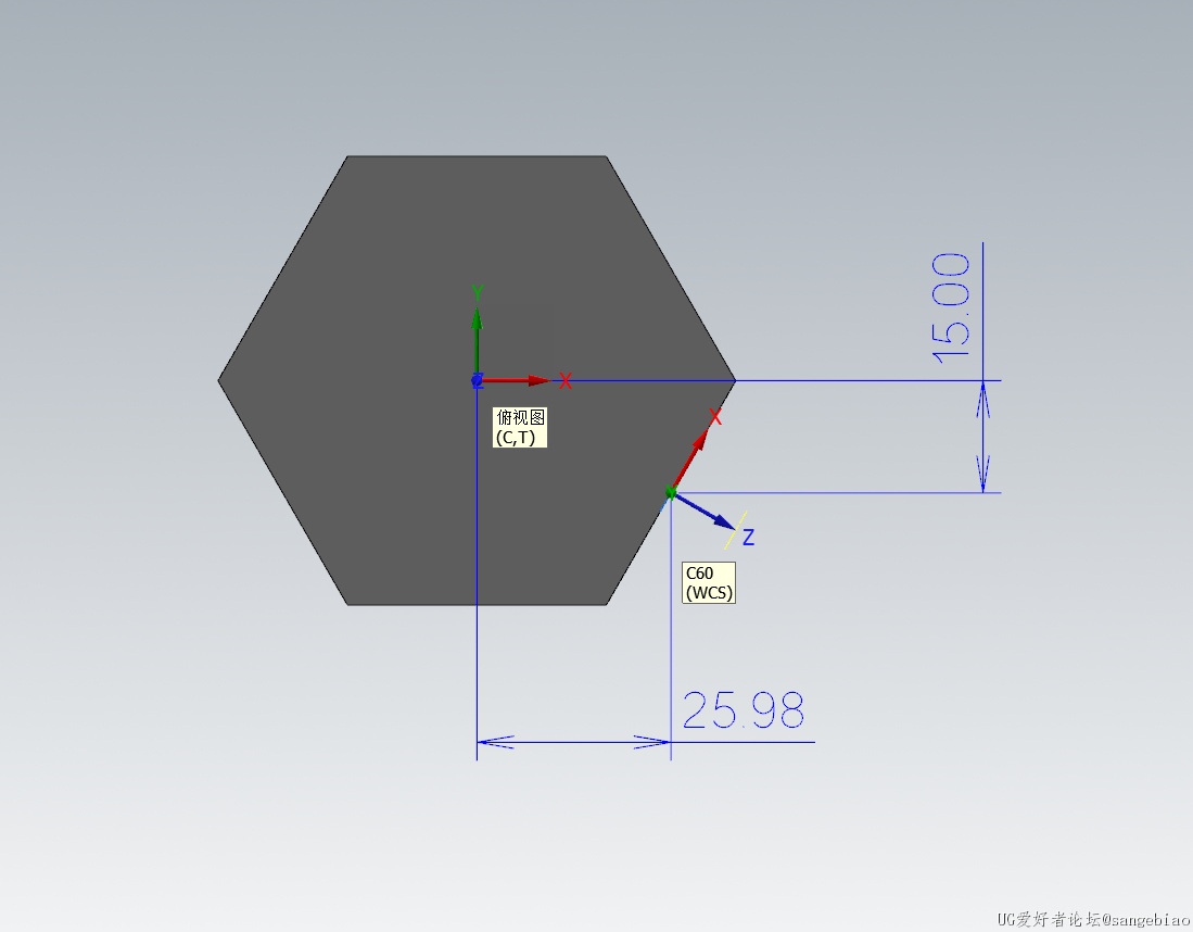

最近在学习自己改后处理,论坛里的大神有没有知道取得 新建平面原点在世界坐标系(俯视图)中XYZ坐标值的相应变量?一直在查资料,WCS平面,刀具平面,绘图平面的相应变量都找到了,就是这个一直搞不好,有没有大神知道这方面的,或者提供下思路

这是一个5轴定面加工,坐标任意摆放,后处理中用到的东西{:}
1.5轴旋转(ac/bc)要确定好,否则无法计算
2.求角度a或b和c
3.换算最终结果应该是下图那样

 楼主| 发表于 2023-9-27 00:13:17 | 显示全部楼层
这个是刀具平面的变量,要的不是这个,现在已经解决了,需要自己用数学公式去计算

 楼主| 发表于 2023-9-27 00:15:18 | 显示全部楼层
1.5轴旋转(ac/bc)要确定好,否则无法计 ...
这种方法不优雅。。。。。
