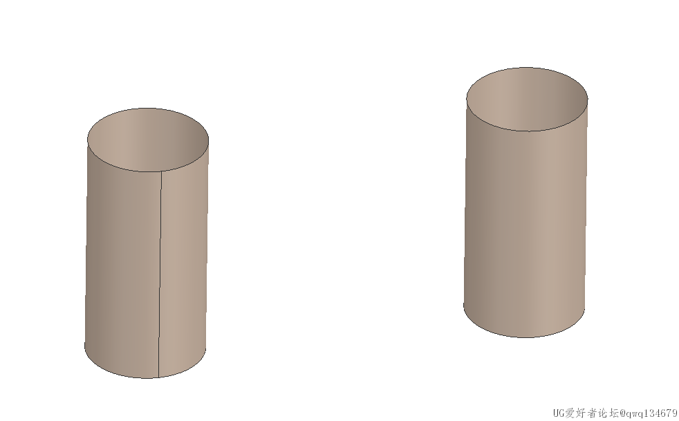

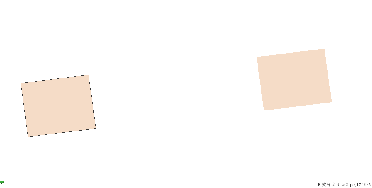

 楼主| 发表于 2023-9-29 17:59:35 | 显示全部楼层
q6631402 发表于 2023-9-29 16:46
我用过的软件不是很多,有精通的,也有不精通的。学了这些软件我也不会说哪个好,哪个不好,存在就有它的 ...
1.png 来说说这两圆柱相比右边的优势是什么。
2.png 这两块片体更直接,来说说右边这块的优势是什么。所见即所得看不到的无法引用哈,你不是看过很多软件吗,想必一定有自己独立的见解吧
