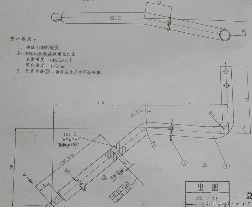

试了一下,主视图折弯的地方轴线倒个圆角(R>8)就可以了,否则,空间曲线不光滑。

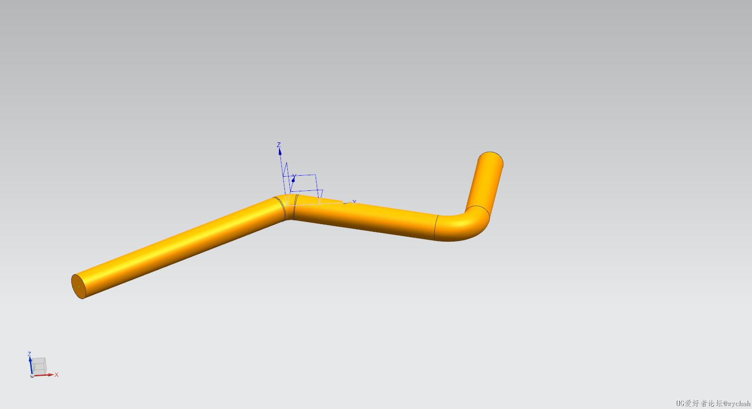

开始没注意,现在这个修改过来了 _model1.prt (397.96 KB, 下载次数: 1)

哥,先谢谢你。不过,这个管的中心线应该不在同一个平面上。

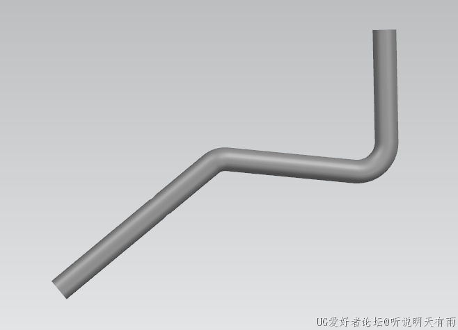

发表于 2023-10-9 10:53:27 | 显示全部楼层
不知道是不是你要的

发表于 2023-10-9 10:54:33 | 显示全部楼层
少了一个图

发表于 2023-10-9 13:47:17 | 显示全部楼层
没注意,已经重新修改了
