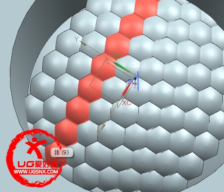

[求助] UG如何在弧面上阵列蜂窝,如图

大骷髅 发表于 2014-8-7 13:42
大神,能说的详细点吗?超急得。。。。。
不过还有稍微简单的方法,本着循序渐进的原则您还是自己做做试试吧,自己领会

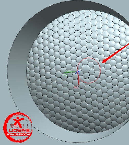

 楼主| 发表于 2014-8-8 09:59:00 | 显示全部楼层
amone 发表于 2014-8-7 13:37
是的 我觉得跟随面可以完成,但是有个问题,阵列的节距怎么处理?由于在曲面上,距离是一个变化值
大神这样做出来就变形了!大神有什么高招???
结果设这样的
结果设这样的

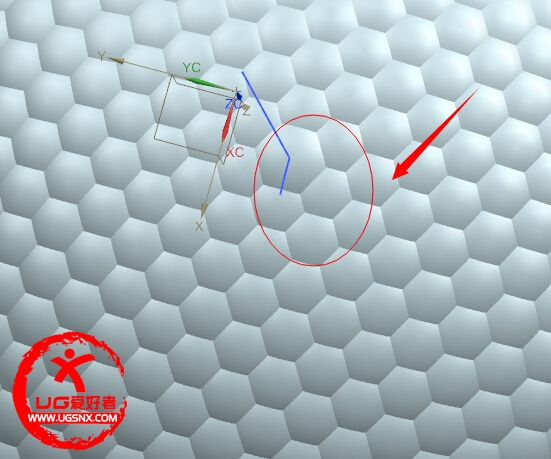

 楼主| 发表于 2014-8-8 14:07:57 | 显示全部楼层
结果变形了!!!
结果变形了!!!
大神们,中间的变形了,有没有什么比较好的方法让中间不要变形。
252
252
 楼主| 发表于 2014-8-8 14:09:55 | 显示全部楼层
各位大神,小弟做的效果,但是中间变形了。。。。。为什么会这样啊。。。
