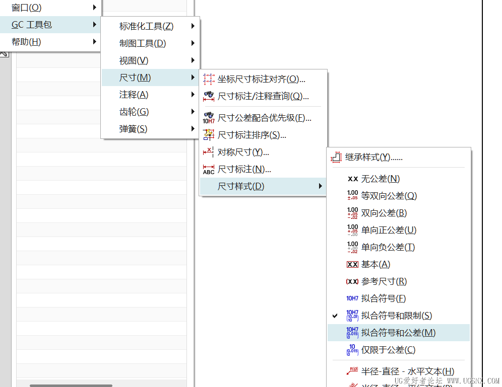

发表于 2025-7-30 21:06:42 | 显示全部楼层
两个步骤,1-先在菜单中选择尺寸标注样式;2-标注尺寸应该是默认的这种既有代号又有公差的样子,如果不是,双击尺寸编辑下标注类型就出来了......
