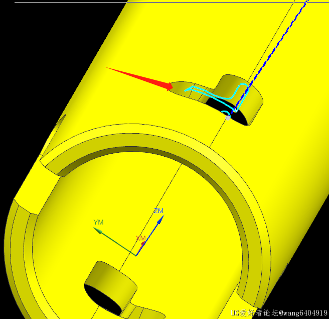

箭头那个部位有点踩着下刀 用的是外形UV 琢磨下怎么上传文件先

发表于 2023-11-6 14:47:55 | 显示全部楼层
你这是倒角刀路吗?

 楼主| 发表于 2023-11-6 15:31:57 | 显示全部楼层
39782779 发表于 2023-11-6 14:47
你这是倒角刀路吗?
曲面区域 分了两刀 用的是侧刃驱动体

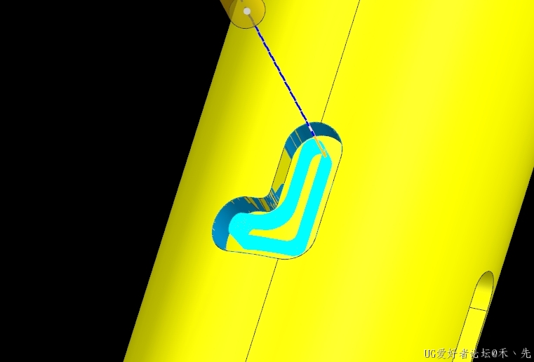

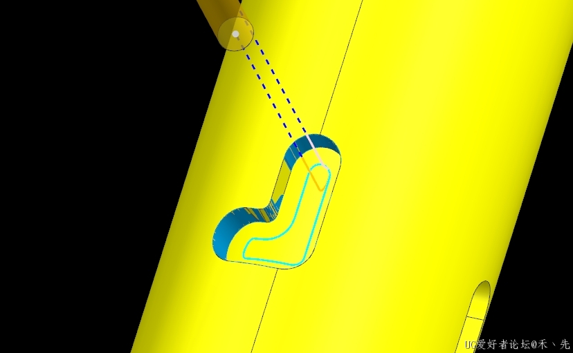

发表于 2023-11-6 16:49:19 来自手机 | 显示全部楼层
UV重新搞一下

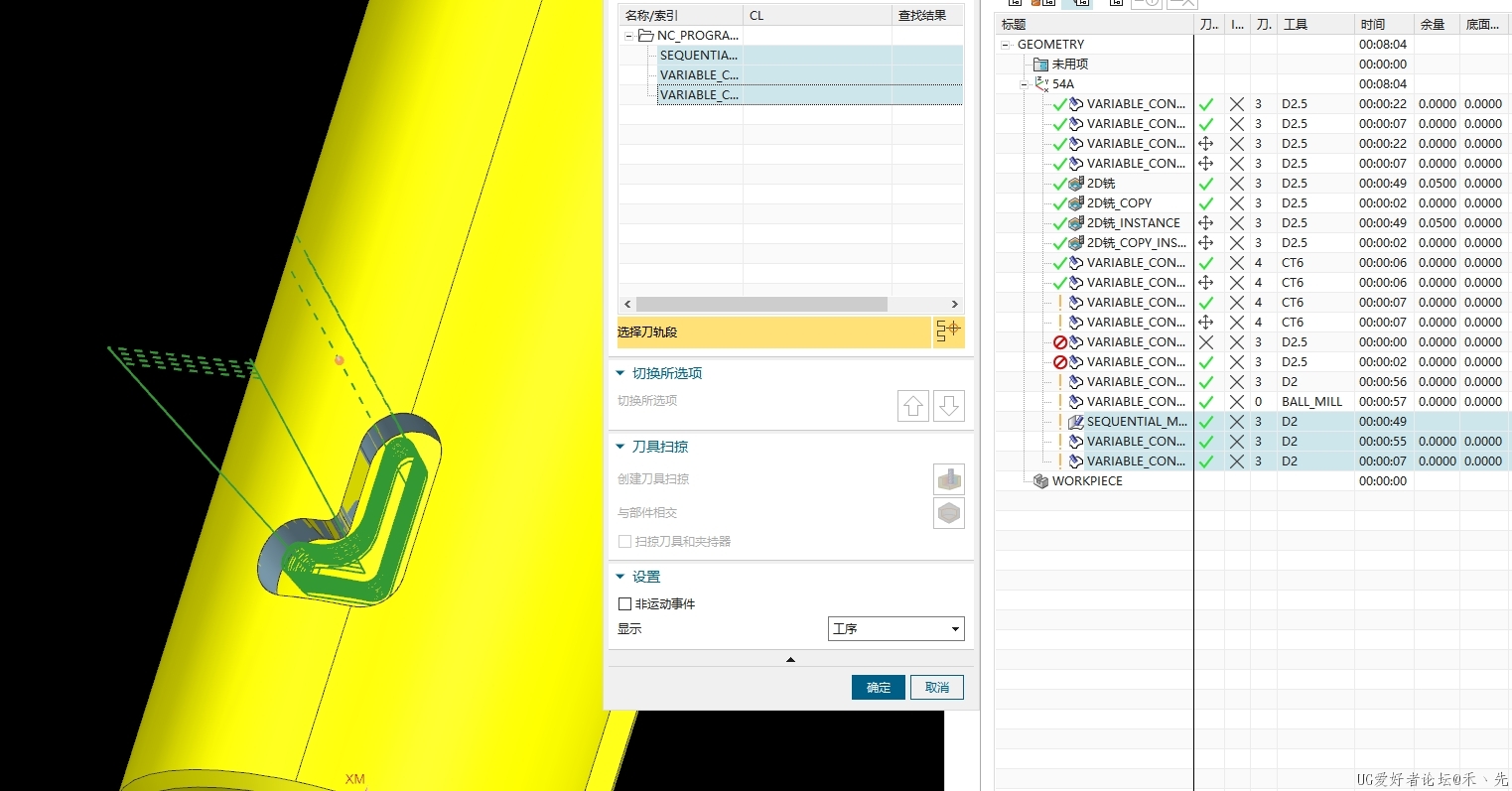

 楼主| 发表于 2023-11-6 19:51:45 | 显示全部楼层
这是咋搞的,请教一下

 楼主| 发表于 2023-11-6 19:52:16 | 显示全部楼层
2349
15224
发表于 2023-11-6 20:14:57 | 显示全部楼层
wang6404919 发表于 2023-11-6 19:51
这是咋搞的,请教一下
順序銑...新手就先跳過吧
先看一些基礎視屏  先學怎做4軸用的UV輔助面 然後再學工法參數使用...
