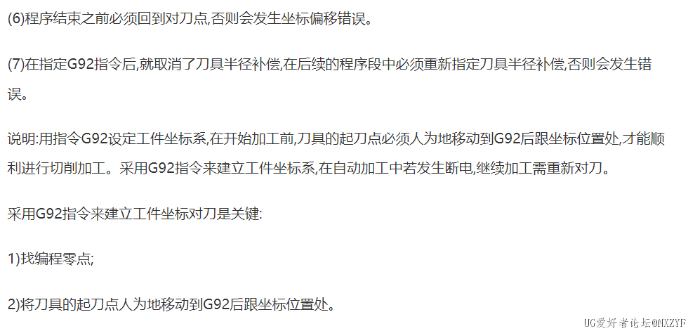

 楼主| 发表于 2023-11-28 19:36:09 | 显示全部楼层
ug_sfc 发表于 2023-11-28 08:57
不开刀补做的产品看一下,按道理应该不会过切,你可以换个后处理试一试,三轴后处理网上很多,不行找厂里 ...
嗯嗯,用得不是G54,而是那种P4000带的,这个不太好找。我现在用的这个,也是自己啥整。。
736
15990
 楼主| 发表于 2023-11-28 19:37:12 | 显示全部楼层
木秀锈于林 发表于 2023-11-28 09:07
目测不是程序也不是后处理的问题,而是你设置的问题。。。
也有这个可能,就是发现不了哪里没设置好。{:mad:}

你的退刀取消刀补有问题,所以加刀补放大则过切  发表于 2023-11-29 17:53

 楼主| 发表于 2023-11-28 19:38:00 | 显示全部楼层
夜明前的琉璃 发表于 2023-11-28 09:48
顺铣应该左补偿   逆铣才右补偿  你这设置有问题
刀补有问题的话,会报警的。我觉得,应该不关刀补的事

 楼主| 发表于 2023-11-28 19:40:06 | 显示全部楼层
如云得龙 发表于 2023-11-28 12:01
个人观点,半径补偿指令(补偿开始或结束)不要单行运行。
应和线性移动指令在同一行。
不同系统针对单行 ...
好的,明天试试看,谢谢大神指点。

 楼主| 发表于 2023-11-28 19:42:11 | 显示全部楼层
NXZYF 发表于 2023-11-28 13:16
不开刀补也过切?你不开刀补的程序发来看看,整个程序发一下,让大家找找原因。我也很好奇,因为单纯看刀 ...
嗯嗯,明天发,到时候麻烦大神看看。。

 楼主| 发表于 2023-11-28 19:45:23 | 显示全部楼层
流浪在水一方 发表于 2023-11-28 13:24
一圈外型而已  你也是設定輸出全線段  不是圓弧  ...
先直接用原始自帶的3軸後處理試一刀   不出刀捕的
嗯嗯,谢谢大神,这也是个办法。就是后处理有点不好找,这边操机用的是那种P4000带,不是常用G54。。

发表于 2023-11-28 23:01:28 | 显示全部楼层
要是模拟没有问题,那就是后处理的问题们,还有把机床里不用的刀补参数清零

发表于 2023-11-29 08:32:58 | 显示全部楼层
yangjianqi 发表于 2023-11-27 10:31
嗯嗯,谢谢你的指导。说不上勇气什么的,我是新手,看刀路模拟没问题的,就上机了。就进刀过切。下次,试 ...
如果你不想设置最小安全距离的话,那么你把圆弧进退刀的圆弧半径设置大一点,至少大于刀具半径。因为等于刀具半径的时候,刀具的直径,理论上是刚好与零件相切。但是在实际加工中,容易留下刀痕,或者过切。多数情况,都是要打开“最小安全距离”。“最小安全距离‘的意思,就是刀具直径,距离工件的距离。这要根据你毛胚的大小设置,而不是零件大小。

 楼主| 发表于 2023-11-29 10:30:31 | 显示全部楼层

 楼主| 发表于 2023-11-29 10:38:23 | 显示全部楼层
twtwtr 发表于 2023-11-29 08:32
如果你不想设置最小安全距离的话,那么你把圆弧进退刀的圆弧半径设置大一点,至少大于刀具半径。因为等于 ...
嗯嗯,谢谢大神的指点。
