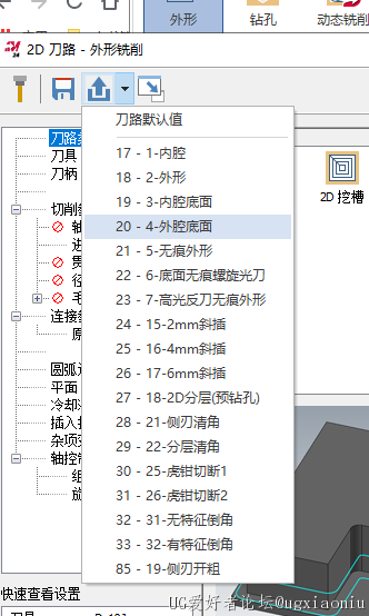

[求助] 你们2024版本调用模板会调用刀具吗

在系统配置里面有个刀路,看看是不是把“当导入操作时使用现有刀具”前面的勾去掉了

 楼主| 发表于 2023-12-5 20:22:35 | 显示全部楼层
哪个是右键导入模板的调用刀具,2024版本支持左上角直接调用模板,但是不能带入刀具,右键导入才行

发表于 2023-12-6 19:04:49 | 显示全部楼层
ugxiaoniu 发表于 2023-11-29 16:59
无法解决,想调用刀具的话还是只能右键导入模板刀路。刀路按钮的调用模板不能调用刀具

 楼主| 发表于 2023-12-6 19:12:21 | 显示全部楼层
liuran_wh 发表于 2023-12-6 19:04
我知道是怎么回事了,我晚上会发一个抖音
逻辑问题吧,他调用的刀具是默认库里面的刀具,但是默认库只支持一把刀具,一个刀路多个模板就废了

 楼主| 发表于 2023-12-7 10:33:41 | 显示全部楼层
liuran_wh 发表于 2023-12-7 10:25
去搜我抖音看你就明白了,高效加工刘工
第一个视频吗。你还是每次都要换刀具啊,没看到直接调用刀具啊,我的意思是切换攻牙2.5的模板直接调用模板里面2.5钻头,不需要创建刀具。你可能没明白我意思。比如外形洗里面。切换成倒角策略。直接帮我把刀具都换成倒角刀。

发表于 2023-12-7 13:32:56 | 显示全部楼层
ugxiaoniu 发表于 2023-12-7 10:33
第一个视频吗。你还是每次都要换刀具啊,没看到直接调用刀具啊,我的意思是切换攻牙2.5的模板直接调用模 ...
他这个搞不定,这里的只是保存参数,不能保存刀具,你每次选的时候要多选一步刀具
