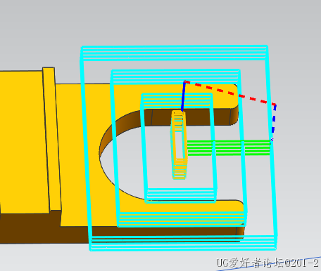

[求助] 为什么底壁铣仿真没有问题 实际加工的时候拐角会突然加速

东西发上来才能让大家为你找原因

发表于 2023-12-27 15:57:27 | 显示全部楼层
换个后处理 然后看看后处理出去的程序
282
282
发表于 2023-12-27 15:59:15 | 显示全部楼层
不对 你这个应该是拐角开了加速吧

 楼主| 发表于 2023-12-27 20:03:16 | 显示全部楼层
宿宿宿宠 发表于 2023-12-27 15:59
不对 你这个应该是拐角开了加速吧
拐角什么的都没动它

发表于 2023-12-28 16:59:21 | 显示全部楼层
罗工UG编程的回答希望能帮助到你:一般机器会自动减速的,怎么会加速呢‘你看机床面板里的进给在拐角处会变大吗?还是我们眼睛视觉感觉快?

发表于 2023-12-28 20:26:59 | 显示全部楼层
拐角一般会减速啊,你仔细看看F值,可能是视觉上看起来像是加速,只是因为拐角太小了。

 楼主| 发表于 2023-12-31 22:52:40 | 显示全部楼层
a523257594 发表于 2023-12-28 16:59
罗工UG编程的回答希望能帮助到你:一般机器会自动减速的,怎么会加速呢‘你看机床面板里的进给在拐角处会变 ...
到拐角的时候声音特别大  不是视觉上

 楼主| 发表于 2023-12-31 23:01:04 | 显示全部楼层
星夜冰宫 发表于 2023-12-27 21:24
东西发上来才能让大家为你找原因
就这样的
