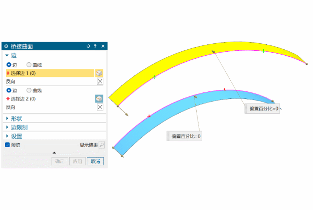

[求助] 如何选择部分曲线?
619
10268
发表于 2024-1-25 10:50:38 | 显示全部楼层
freefly163 发表于 2024-1-25 10:29
比如我做面时, 不需要选那么长的线,只需要选部分,
又不想多一步操作,去拉一根线。
哦哦,就是说自己的需求,明白
67
1957
21770
发表于 2024-1-25 11:46:02 | 显示全部楼层
又不想多一步操作,去拉一根线。
耐心等待吧,目前仅有少数命令支持直接这样使用。
110
1716
1716
 楼主| 发表于 2024-1-25 14:47:11 | 显示全部楼层
有没有什么办法让 UG识别曲线上的一点为截止点
67
1957
21770
发表于 2024-1-25 16:06:12 | 显示全部楼层
动图上面的点就是作为截止点使用的呀。
