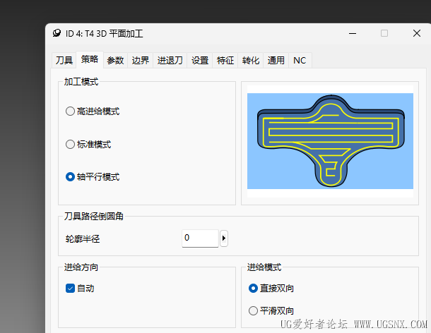

[已回复] hypermill 3轴光面怎么来回铣

流浪在水一方 发表于 2024-2-26 23:20
任意等高粗加工可以調出參數...
你好,这个界面怎么调出来的?
530
2153
2153
发表于 2024-11-9 22:20:33 | 显示全部楼层
3D任意粗加工工单的左上角的字样上,按Ctrl+鼠标右击,然后选CFG,再选partmeters,再算ALLOW_XY,改为1就有了,不用谢我。

发表于 2025-5-21 07:17:44 | 显示全部楼层
