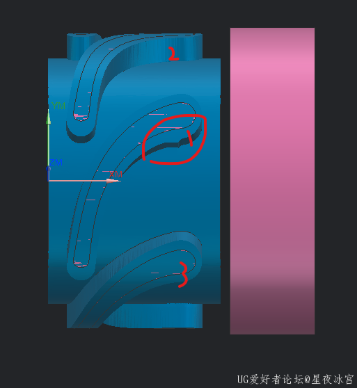

特征一样同一个位置,生成的刀路有残料,为啥?

多軸粗加工做  圓柱 圓球類 全周無斷開的 ...用自適應就是這樣....不是設計來做圓柱的  只是都拿來這樣用而已
你的驅動面是底面圓柱面   會有一條曲面界線  ...在NX看不出來  其他軟可以看出來
就像包覆上去的意思   旋轉驅動面可以改動那條曲面界線的位置  但怎樣都會有一條界線在的  避不了
你自己看刀路應該就能懂  在那個位置是都是斷開的...

好的,感谢你的细心解答,我刚学,所以很疑惑!
