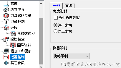

cong0425 发表于 2024-4-17 19:44
你这是角度限制。实用工具里面,我看了说明,不是极座标,它是超了给定范围就倾斜刀轴。
對呀...這是角度限制  我怎試都鎖不了...CE呢?CE搭載的MW有其他參數用嗎???{:shocked:}
SC...我原本想學 後來先玩HM了
SC很聰明  操作內有機台限制  併在操作裡  可以單獨直接控制
CE有這種控制參數否??...SC的

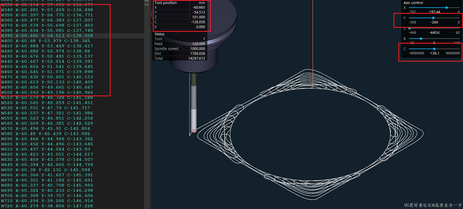

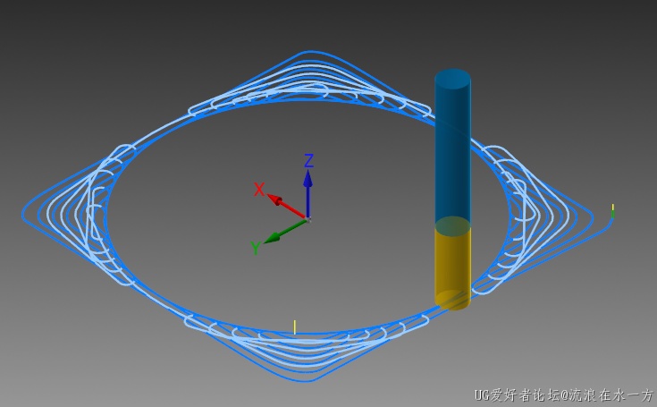

我簡單試了一個4+1的....模擬看沒錯
但出NC....為何代碼依然還是XY數據都有 ? ....我沒搞懂5軸出代碼{}好暈...
4+1不是XY軸會固定在一條線上?  這樣看...等於我用2D做的那個也應該沒錯  是C軸旋轉  ....沒搞懂 沒搞懂
2349
15224
发表于 2024-4-17 23:50:44 | 显示全部楼层
真的沒看懂5軸代碼....我看起來就是5軸NC裡的代碼  是刀具點  所以XYC是一直變化的
但實際上機台是不是只有C軸在動而已 ???....是不是這樣{:shocked:}
我看CIMCO的機台絕對值 XY是沒有動的....只有C軸動 !!!
5軸代碼就是這樣?....跟3軸4軸完全不一樣 ?  ....刀尖跟隨的關係還是5軸代碼原本就這樣?
如果是這樣....只要指定下刀點的位置 指定好  ...其實就是固定了 不是嗎??!!
那有需要Y在NC裡 ....一定要為0值 ?........有沒有大老 老哥 能解惑一下{:} ....真的很暈

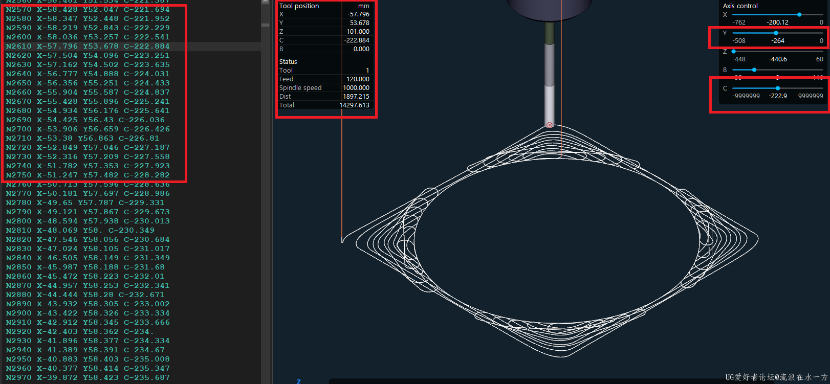

发表于 2024-4-18 00:23:45 | 显示全部楼层
這動態也一樣...NC是XYC一直變化....但CIMCO顯示的機台絕對值  Y軸是固定的  是C軸旋轉和X軸變化
如果實際機台動作是這樣  Y軸就已經是固定了......有需要NC代碼 Y值一定要為0 ?  .....只要指定好起點  應該就行了對嗎 ?!懂5軸的大老 老哥 幫解惑一下 真的被搞暈了{:}

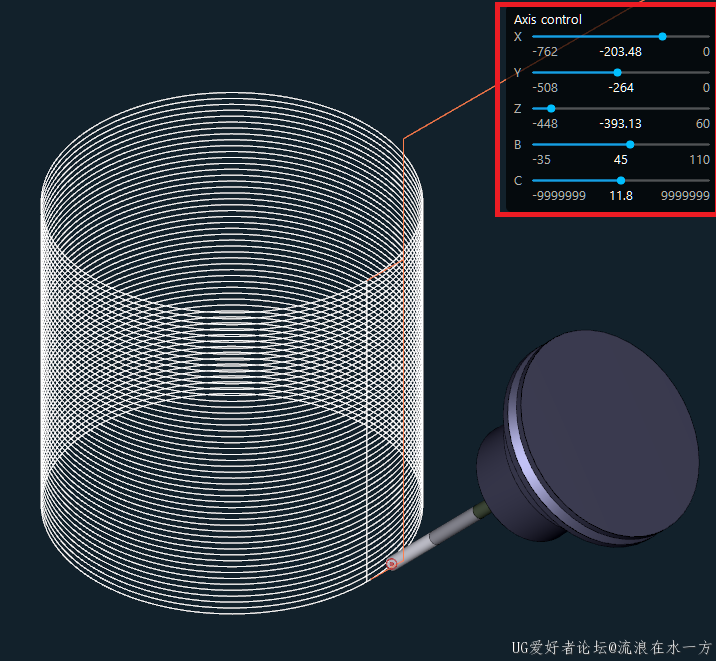

座标跟随开启了,用个假五轴后处理下看是不是会简写。一般人不会优先去磨损旋转轴,都是XY跑,除非一个轴超程或者小一个轴的机床,才会用极座标。
2349
15224
发表于 2024-4-18 12:24:37 | 显示全部楼层
cong0425 发表于 2024-4-18 09:29
座标跟随开启了,用个假五轴后处理下看是不是会简写。一般人不会优先去磨损旋转轴,都是XY跑,除非一个轴 ...
我用假5軸後處理試了同一個4+1刀路  NC代碼Y值是為0沒錯...
但用2D極座標方式的   假5軸後處理出來的NC....只是2D C軸沒動   ....所以假5軸後處理需要支持才行
有刀尖跟隨的後處理  NC代碼是看起來是連動同單節  ....但實際上機台動作是對的 !
5軸好麻煩呀....看NC代碼看不出實際動作....不如看機台實際數值比較實用了
