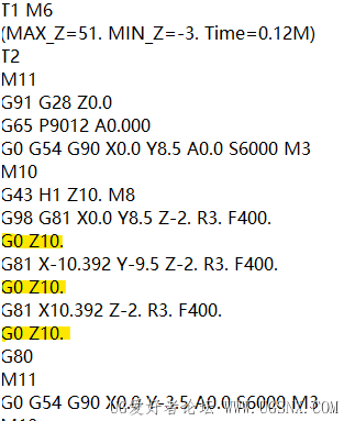

发表于 2026-1-3 11:30:25 | 显示全部楼层
后处理有问题,看图片中划线的部分,多余了

发表于 2026-3-13 17:42:29 | 显示全部楼层
1 后处理调用子程序G65 P9012 A0 子程序为O9012
2 设定基准刀 按基准刀对其他刀具  为了固定机床的旋转中心
3 找到机床的XYZ旋转中心 
4 G54为宏计算以后的坐标 G55为机床旋转中心 G56工件分中坐标
5 UG编程时设置的坐标为G54
O9012
(G56)
#100=#5261    G56 X方向坐标
#101=#5262   G56 Y方向坐标
#102=#5263  G56 Z方向坐标   这三项自动调用G56坐标值 不用手工更改
#106=#5241-#100  X方向旋转中心G55-G56 X值
#107=#5242-#101  Y方向旋转中心值G55-G56 Y值
#108=#5243-#102  Z方向旋转中心值G55-G56 Z值 
这三项是需要找到机床的XYZ旋转中心 
这里涉及到你需要找一把基准刀对刀,以后就参照基准刀对其他刀具 
#130=#1  A旋转角度 正负方向取决于4轴的旋转方向
#111=#106
#112=#107*COS[#130]-#108*SIN[#130]
#113=#107*SIN[#130]+#108*COS[#130]    这三项是利用三维空间坐标的旋转算法得到的
#114=#106
#115=#112-#107
#116=-#113+#108                    XYZ方向的偏移量
G90G10L2P1X[#114+#100]Y[-#115+#101]Z[#116+#102]    XYZ方向的偏移量自动输入到系统G54坐标
M99
