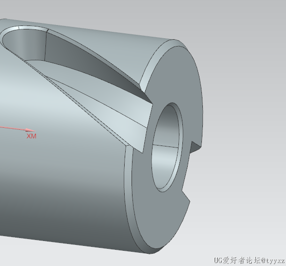

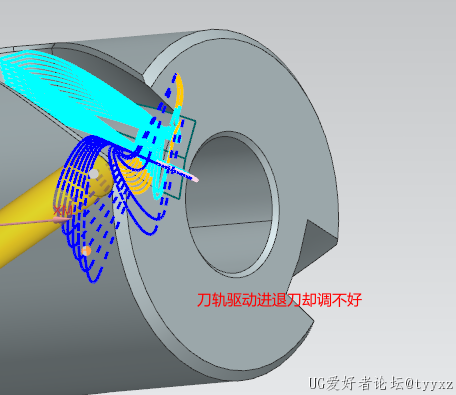

发表于 2024-4-24 09:33:59 | 显示全部楼层 |阅读模式
论坛大神看看,这个刀路怎么生成四轴刀路呀,我用刀轨驱动可以生成四轴,但是进退刀却调不好。

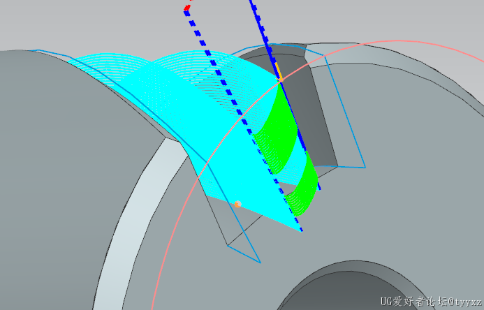

发表于 2024-4-24 18:14:44 | 显示全部楼层
hegaoj3 发表于 2024-4-24 18:03
23184-0415-零件加工_stp--2.zip,必须改为23184-0415-零件加工_stp--.z01,方可打开
没用侧倾退刀这个功能,这种方式会简单方便不少,但容易过切,上机前必须仔细检查是否有过切

 楼主| 发表于 2024-4-24 10:40:29 | 显示全部楼层
y用插补做出来了。就是进退刀不理想。

发表于 2024-4-24 11:59:21 来自手机 | 显示全部楼层
tyyxz 发表于 2024-4-24 10:40
y用插补做出来了。就是进退刀不理想。
四轴有的就得过切或者加工不到位

 楼主| 发表于 2024-4-24 13:26:48 | 显示全部楼层
好运连连123 发表于 2024-4-24 11:59
四轴有的就得过切或者加工不到位
现在就是进退刀调得不理想

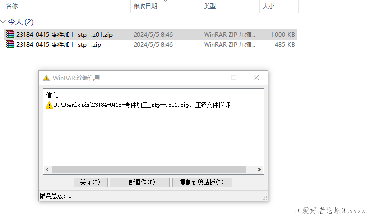

 楼主| 发表于 2024-5-5 08:50:58 | 显示全部楼层
改名了还不能解压
