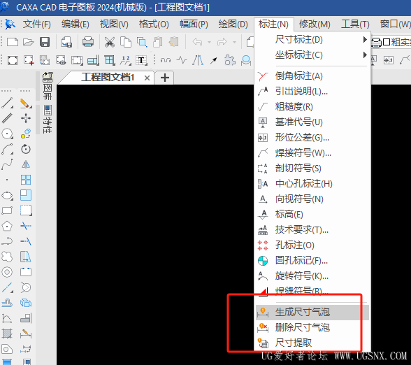

[求助] CAXA这么标注泡泡图

发表于 2025-5-16 11:27:14 | 显示全部楼层
jxgzlyh* 发表于 2025-2-14 07:42
在标注下,有生成气泡图命令
请问这是哪个版本的caxa?
169
7652
7652
发表于 2025-5-19 09:20:43 | 显示全部楼层
奇诺2011121 发表于 2025-5-16 11:27
请问这是哪个版本的caxa?
caxa2024有这个功能
4791
4791
发表于 2025-5-19 12:58:06 | 显示全部楼层
jxgzlyh* 发表于 2025-5-19 09:20
caxa2024有这个功能
好的,谢谢您。
在标注下,有生成气泡图命令
哪个办法??师傅
169
7652
7652
发表于 2025-5-21 09:30:16 | 显示全部楼层
标注下有个生成尺寸气泡。好像2024版及以后版本才有
