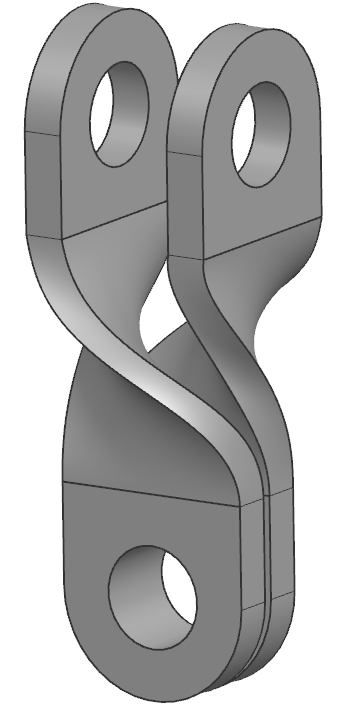

[求助] 这图纸中间一段弯曲的该怎么画?

桥接曲线即可,箭头方向注意一下,连续性和形状控制按需要改

桥接曲线来做。

发表于 2024-5-9 08:13:40 | 显示全部楼层
阿巴a 发表于 2024-5-8 18:15
我桥接曲线只能画成这个样子,跟六楼大佬画的不一样。修改形状控制,曲线会向外跑,有大佬愿意详细讲解一下 ...
如图选大箭头指的竖边,形状不对就调整小箭头的方向

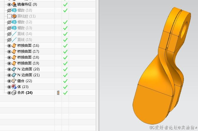

发表于 2024-5-9 08:52:46 | 显示全部楼层
桥接曲面

发表于 2024-5-9 09:22:22 | 显示全部楼层
桥接曲线应当与竖边桥接,而不是水平边桥接。

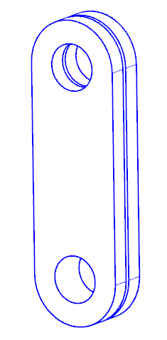

发表于 2024-5-10 16:04:51 | 显示全部楼层
按照变形原理建模似乎比较合理。

 楼主| 发表于 2024-5-10 16:10:46 | 显示全部楼层
chfm 发表于 2024-5-10 16:04
按照变形原理建模似乎比较合理。
没见过这种方法,画的时候是有过这个想法,但是不知道咋弄,大佬可以说一下怎么做的吗?

发表于 2024-5-12 10:38:11 | 显示全部楼层
我也想知道怎么用变形命令做出来
