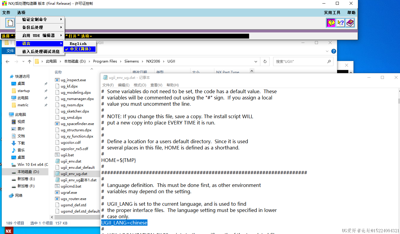

NX2306版本后处理构造器中语言选项中没有简体中文,如何添加呢。请看下图
在安装文件夹UGII下,以记事本打开UGII-ENV-UG.DAT文件,最好先复制一份。
搜索UGII_LANG=english字符,将english更改为chinese保存。
再打开后处理构造器就有中文选项了。

学习了,试了没问题。

试了,可以谢谢法老
