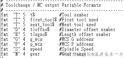

Mastercam后处理换刀T1  T2  T3  省略了中间的0
求大佬指点 修改成T01  H01  T02  H02

試著改成這樣....改你要的就好  4改成5  前導2位   連D也要就一起改
我不確定方式正不正確 ....原理不懂

 楼主| 发表于 2024-5-27 17:44:47 来自手机 | 显示全部楼层
我不確定方式正不正確 ....原理不懂
多谢大佬 我试试
