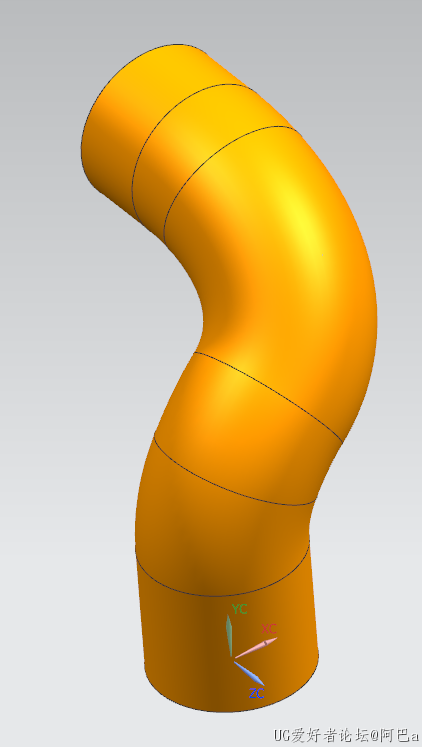

[已回复] 师傅们弧线跟弧线连接

两个草图,组合投影

 楼主| 发表于 2024-6-7 14:36:17 | 显示全部楼层
阿巴a 发表于 2024-6-7 13:00
两个草图,组合投影
会了 会了 谢谢哥

发表于 2024-6-7 16:56:08 | 显示全部楼层
画的对不对,正好这会儿没事 画了一下

 楼主| 发表于 2024-6-7 18:16:15 | 显示全部楼层
15354337190 发表于 2024-6-7 16:56
画的对不对,正好这会儿没事 画了一下
对的哥们
