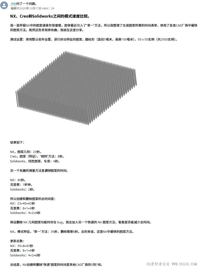

发表于 2026-4-4 11:24:35 | 显示全部楼层
不一定是电脑配置或设置问题,也有可能UG自身在某些功能堆积了大量屎山代码💩,例如阵列数量多了必卡无疑,你有多少性能,它就拉多少坨💩把性能占满
https://community.sw.siemens.com ... creo-and-solidworks

发表于 2026-4-4 19:03:46 | 显示全部楼层
unknowuser 发表于 2026-4-4 11:24
不一定是电脑配置或设置问题,也有可能UG自身在某些功能堆积了大量屎山代码💩,例如阵列数量多了必卡无疑, ...
请问最终有没有给出是什么问题引起的?
