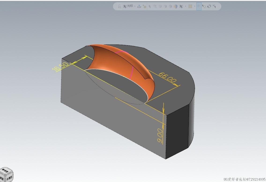

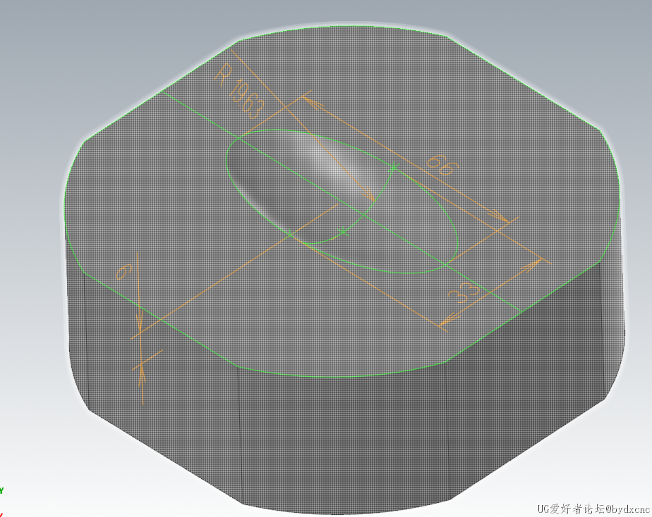

[求助] MasterCAM 3D建模求助 该椭圆凹腔如何建模

使用曲面里的扫描做出来了,66*33为串联,D20为引导,切割后的三个定位尺寸66*33*9都是正确的。

牛逼了 ...33 R20 9 這3數據無法成立 ...真不知哪正確了...我太久沒作圖了?

哈哈哈,你把我说的都没信心了,有检查一遍,是没问题的
