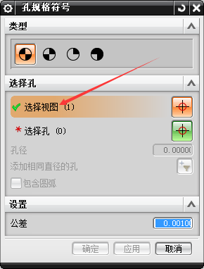

[求助] UG制图中 “孔基准符号”用不了。基准孔符号用不了,标注销孔还要转到CAD 很麻烦,求

 楼主| 发表于 2016-3-21 09:57:34 | 显示全部楼层
zhang123456 发表于 2016-3-18 14:35
选择视图———选择孔。
选择孔先不上啊,

发表于 2017-12-3 10:14:32 | 显示全部楼层
孔选不上,是你的图形不是UG里面画的,或者导入其他的格式进来的所以无法选上
