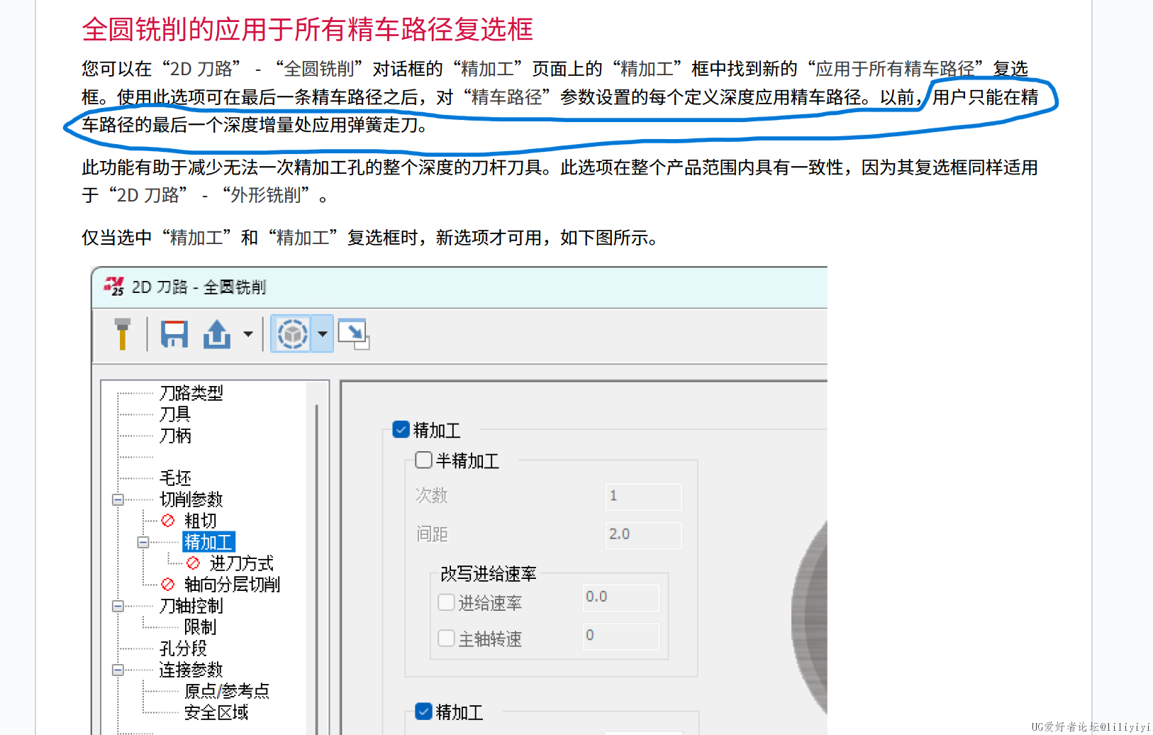

MasterCAM2025 2D区域,里面有个弹簧走刀,大家是怎么理解的?

 楼主| 发表于 2024-7-5 14:56:12 | 显示全部楼层
fanzg 发表于 2024-7-5 14:50
重复走刀的意思,如写2,则会走3刀
是这个意思。汉化的人故意显摆的吧,翻译成精修次数不好吗?
810
11635
发表于 2024-7-5 14:50:38 | 显示全部楼层
重复走刀的意思,如写2,则会走3刀
55
444
444
发表于 2024-7-5 16:34:09 | 显示全部楼层
上下波动铣削,减少震刀。
