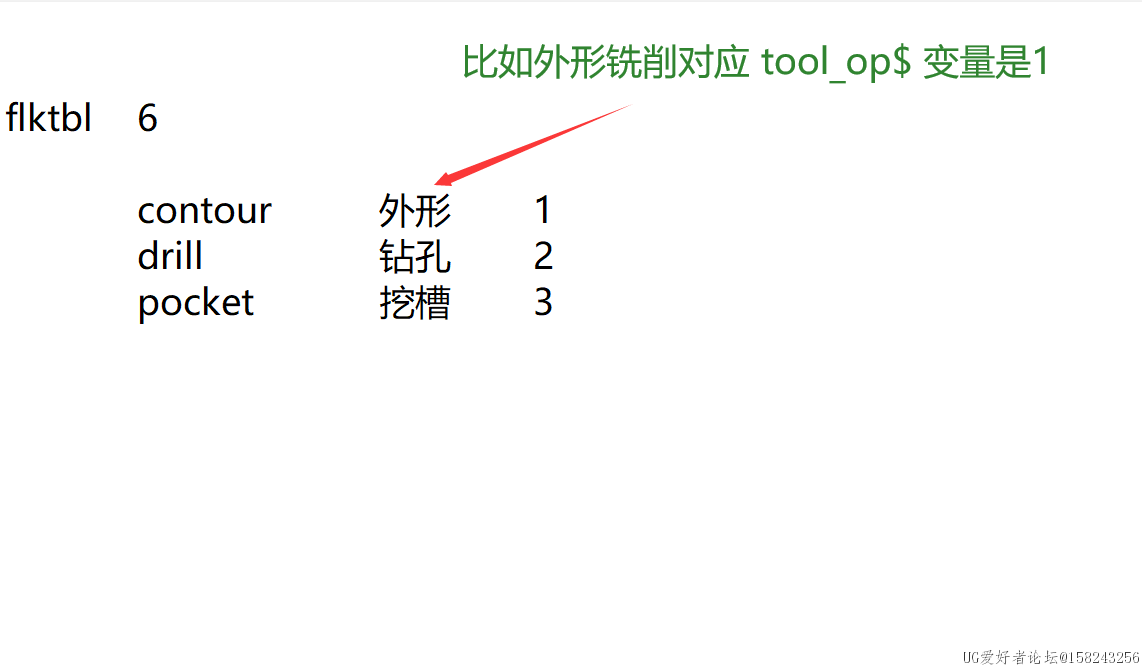

想在后处理输出刀路名称,却不知 tool_op$ 变量对应的是多少(全部刀路)。有哪位大师知道吗?能否分享下,感谢感谢!!!

后处理刀路名称对应的变量
866
13056
发表于 2024-7-12 15:38:21 | 显示全部楼层
后处理内的2个文件里都有对应的,MILL.SET,  MILL2.SET文件,编辑器打开,里面不少内容可以用到后处理上

 楼主| 发表于 2024-7-12 11:26:00 | 显示全部楼层
例如这样的
