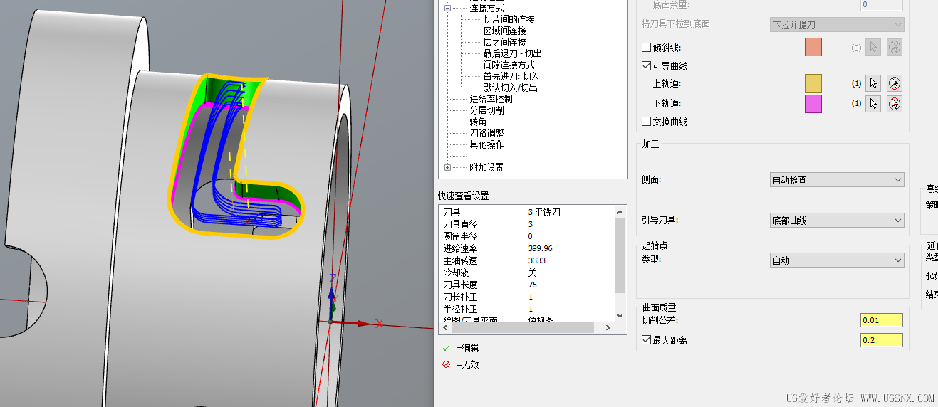

[求助] 车铣复合中用侧刃铣销,好像刀路是反的,怎么搞都不对

选一下引导曲线,然后选择上曲线和下曲线

2025  交换曲线可以搞定

选择引导曲线添加上下轨道

交替一下

最简单的方式就是加个底面
