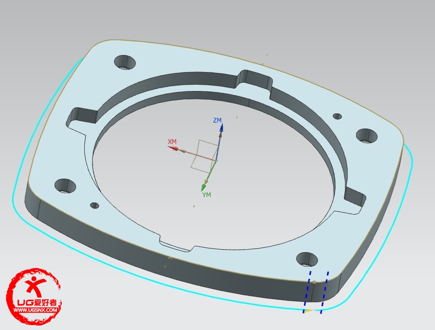

师傅们好,最近在做一个产品,材料是45#钢,外框是激光切割下来的,外框单边留了1cm的余量,产品厚度13.5cm,外形170cm*155cm。粗加工就可以了没光洁度要求。现在用一把12的刀一刀到底走一圈,刀是不知道什么牌子的什么G550四个刃的,用的是不算新的旧刀但刀刃还不错。转速1200,进给350,走逆铣。发现刀不怎么耐用,做四十来个就不行了。机床也不怎么样,刀不锋利的时候切削力大了换刀“砰”一声吓死人。求师傅们给推荐个合理点的切削参数。
还有像上图的清角,如果用6cm的刀一走下4cm深厚走2刀就可以清完一个角。我之前试过s2000,f100,顺铣。但效果也不理想,八个角,磨把刀做20来件刀就不行了,刀基本也废了。同求切削参数。

首先,12的刀较小建议用16的白钢刀更好,另外外形既然没什么要求,为什么要逆铣?清角用个6mm钨钢刀少吃走快

用2D轮毂线做得话,转角可以选择减速,钨钢刀走逆铣的话,不耐用

还有可以先用就到刮一刀,留个0.05左右,或0.03. 再考虑有新刀刮,给刀补
