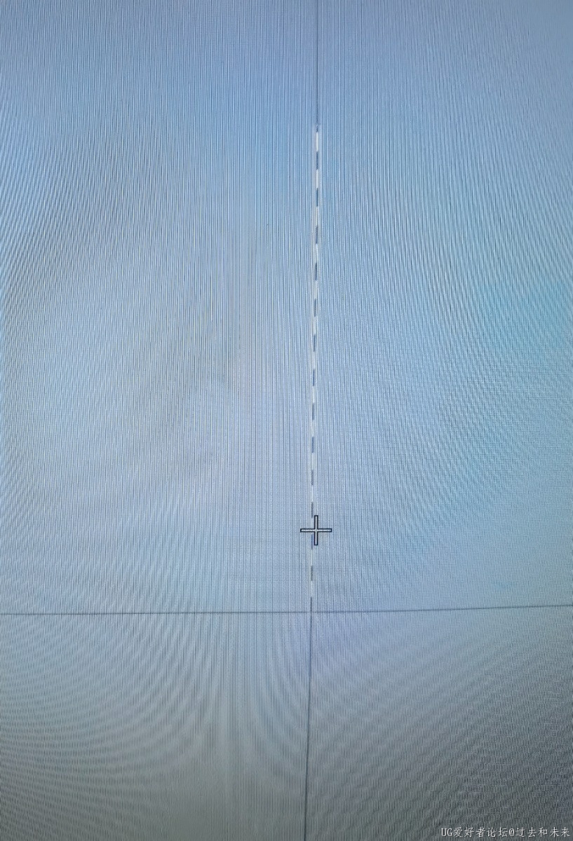

mastercam界面,中心线会把重合的线段颜色覆盖,但是我看别的电脑是会显示出来覆盖的线段颜色,这个要怎么设置?取消中心线又不习惯

谢谢各位,解决了,改了线框图形颜色就好了,之前版本用习惯了,换成2024版本一时无法适应

F9,快捷键有那么麻烦吗?

给你的线框改变颜色 快捷键F9不都可以么 或者显示坐标

要么就把线段的线宽加宽和颜色加深。

可以设置显示坐标系
