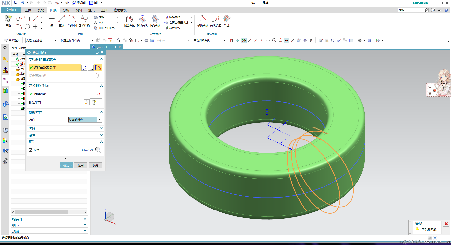

随便换个圈
草图绘制截面
扫掠
倒角,注意这边导曲率的,否则后面可能无法生成管道
螺旋线
偏置曲面,偏置距离是管道(导线)半径
投影曲线
生成管道
完成

顺便解答了投影螺旋线不连续的问题(倒角非曲率)
