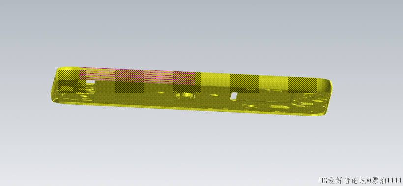

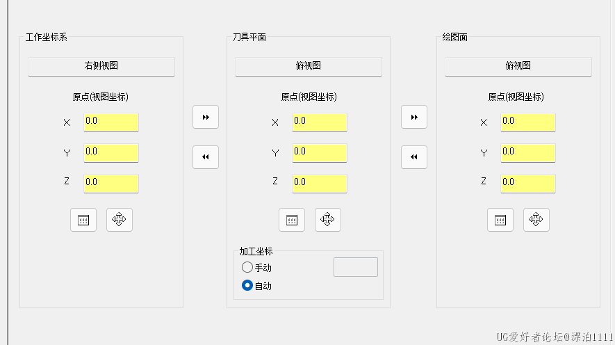

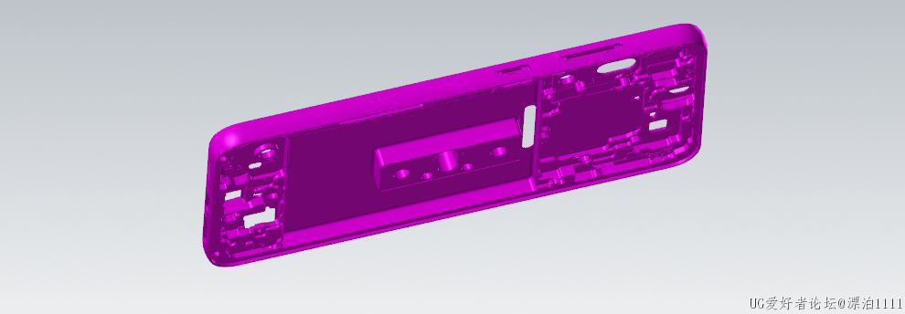

各位好:
       我不是专业的 MasterCam 从业者,工作中要用的 MasterCam 以前都是用来生成平面的 G代码 就XY 2轴插补,现在要用 到5轴联动, XYZ + AC  AC是一个摆头  A左右摆,C 工件旋转 。现在想来打磨一下 手机中框的 4个边。
       加工的时候 A轴旋转90度,把中框 四个边朝上, 然后 C轴旋转,X Y Z C 轴 防形 联动。
       我的想法是用 铣床的 多轴 旋转功能 进行加工 不知道这思路对不对,
       加工时刀头垂直朝下,A轴旋转90度,刀正好对准 手机中框的 侧边。 但是刀头一直调整不过来,刀头一直朝着手机中框的 平面。

一般工件坐标系是俯视图,刀具平面和绘图面根据你加工决定

{:}定面加工,工作坐标系永远是俯视图,刀具面,绘图面两个视图要一样

需要用到联动刀路了 平面刀路不能满足你的要求了
