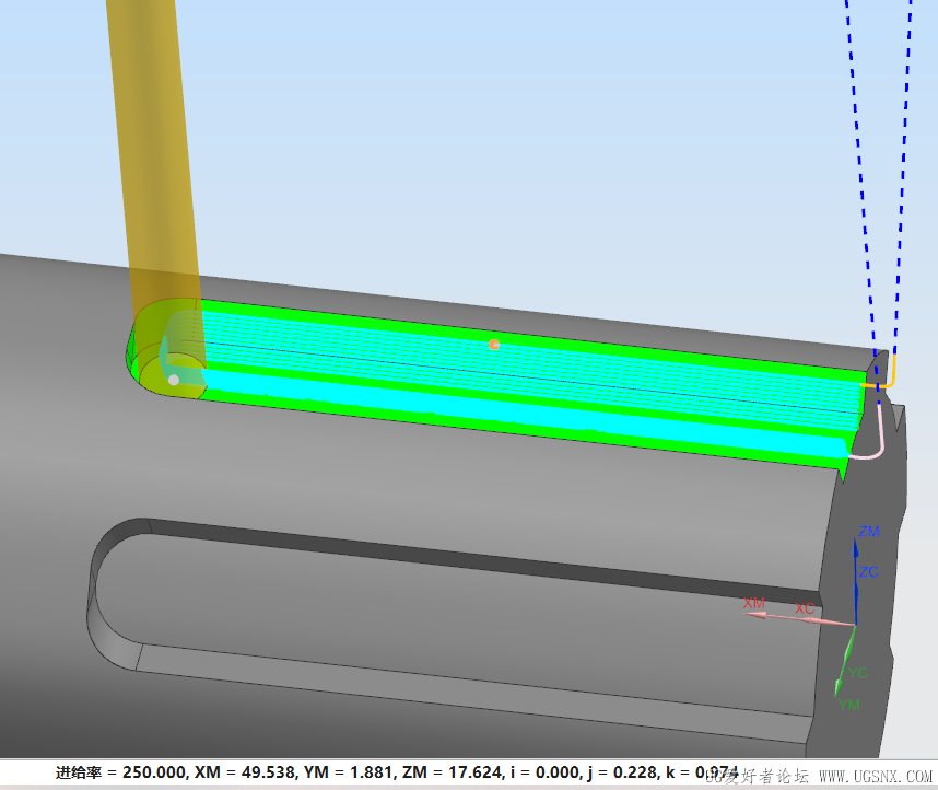

[求助] 四轴怎么光底面和侧壁呀

发表于 2024-10-3 22:28:13 | 显示全部楼层
回帖奖励 +1 G币
先底面,后侧面!!

发表于 2024-12-21 18:07:47 | 显示全部楼层
tan先生 发表于 2024-9-28 16:12
底部是圆弧,老铁
底部是圆弧就用旋转底壁铣,平面就2D刀路,侧面引导曲线 ,或者等高咯

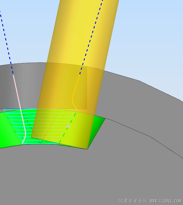

发表于 2025-6-20 15:26:58 | 显示全部楼层
2306有四轴底面精加工功能

发表于 2025-6-20 20:50:49 | 显示全部楼层
底部是圆弧,尽量小的刀具,可以避免
