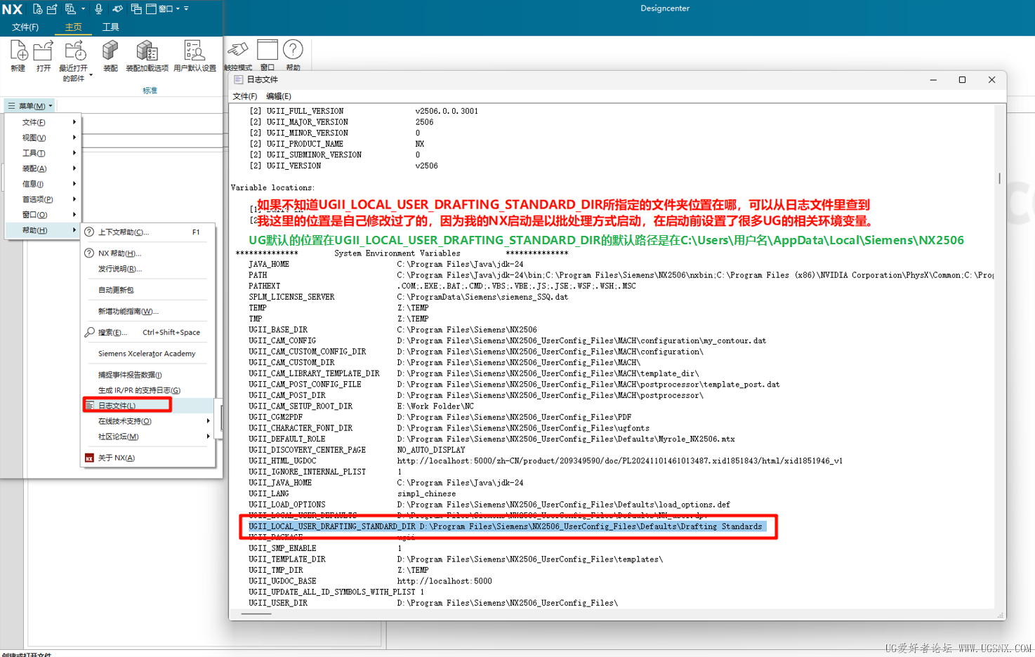

这个UGII_LOCAL_USER_DRAFTING_STANDARD_DIR变量是用户定制的制图标准文件所在文件夹路径,默认路径是C:\Users\“用户名”\AppData\Local\Siemens\NX2506
可以通过修改这个环境变量来更改存储位置。UG启动后也会查找这个变量指定的文件夹里是否存在制图标准文件,有的话会显示在用户默认设置的制图常规设置里,及在制图模块下,通过工具-制图标准里的要加载的标准里显示出来。

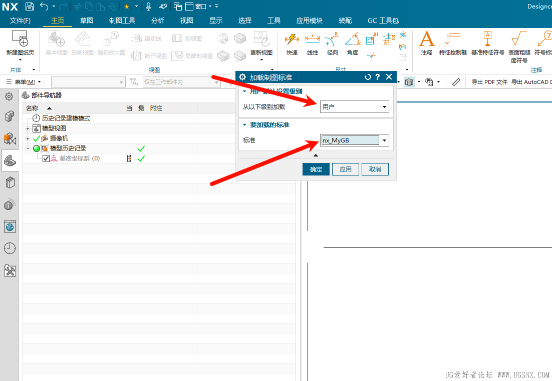

对于外来stp文件直接打开,我个人推荐的方法是保存好自己修改的制图标准文件,切换到制图模块后,通过工具-制图标准加载自己定义的制图标准。(这对于已经标注的尺寸,符号是不生效的,必须要在进行标注前加载自定义的制图标准)

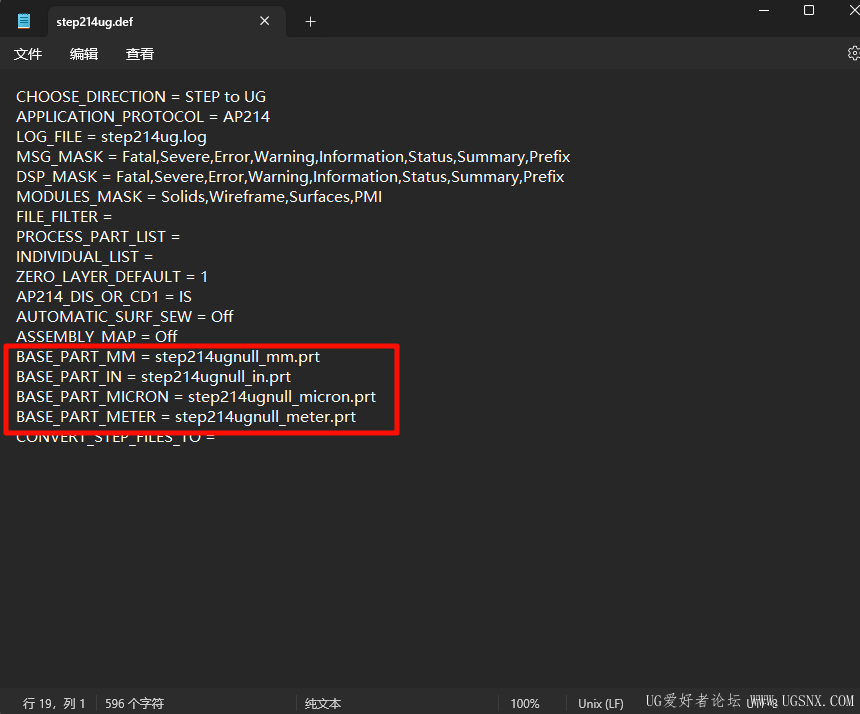

另外有一种方法是修改转换stp的模板文件(我个人嫌这种方式太繁琐,应该要改的地方太多,每个转换标准都要改)
在UG安装目录下转换stp相关的文件夹有下图里的三个,分别对应stp的三种标准
在这三个文件夹里都用一个后缀名是.def的配置文件,这个配置文件里有stp转换成prt是要调用的模板文件,所以也可以修改这个模板文件
