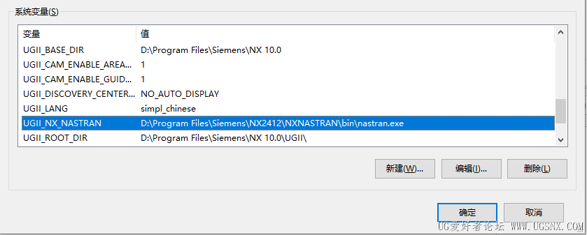

SOL 601-129  求解完 显示未找到结果   是应用问题还是操作问题?

看过别的解决方法 把文件名全改英文 再不行 把软件语言也设置成英文的试试

排查几个方面1. 路径有中文名2.网格划分是否有报错;3.边界条件是否合理;4. 硬盘缓冲是否太大,可以重启在重新计算试试

发表于 2026-6-4 16:37:54 | 显示全部楼层
在系统变量里添加这个,值的文件地址作参考,在你安装的ug里自己找到nastran.exe的地址做值。成功的话记得踢我一脚。
